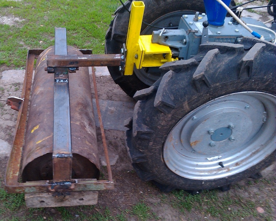

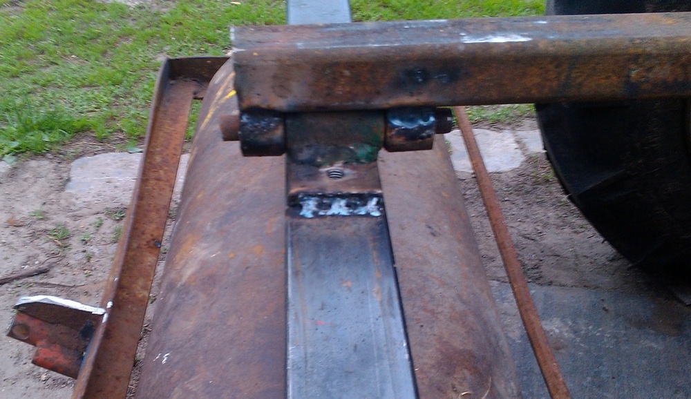

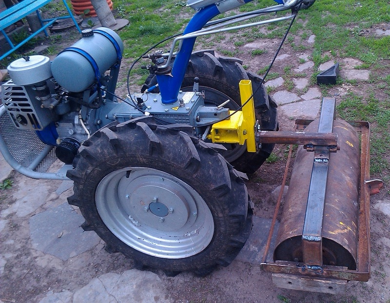

Делаю крепёж для не родной роторной косилки, смысл в том, что бы косить на адаптере, и косилка на шарнире, при помощи рычага, и тросика поднималась и опускалась. Вырезал пластину 5мм (с низу она загнута во внутрь) привинтил к раме
Отрезал несколько трубок (3/4", и 0,5") в нужный размер, труба в трубу легко входит
Приварил к пластине и к трубам а так же крепёж косилки, что был в комплекте - предварительно по работал зубилом.
Привинтил к МБ
Навесил косилку Косилка на шарнире поднимается
Испытал, ну как не попробовать, опорное колесо - РУЛИТ
Результат
Продолжение следует по мере изготовления дальнейших задумок...:)

Stepa56 написал : Продолжение следует по мере изготовления дальнейших задумок
Степа, мне кажется что слишком громоздкая конструкция вышла. Опорное колесо для кратковременных маневров и использовать его для постоянного движения опасно. Слишком рама тонкая и если оно наедет на препятствие то неисвестно чем закончится и для рамы и для хрупких чугуниевых креплений двига. А Вы все нагрузили на передок. Куда проще конструкция дышла на адаптере которое позволяет работать и с косилкой и с бульдозером фото которого я выставлял. Но это только мое мнение.;)

Riba4ok1 написал : Опорное колесо для кратковременных маневров
Ведь именно так! Оно легко поднимается вверх за ненадобностью. Я просто еще не сделал адаптер, а по пробовать косилку хотелось... Думаю сделать полуадаптер, для косьбы, используя колесо с сидлужкой от фрезы. Адаптер - большая работа на все лето...:(

Riba4ok1 написал : Всего то дел...
Спасибо! Но перегиб мне уже не нужен, коса на шарнире, мне нужно тупо сделать сцепку, сварить дышло - на конце вертикально в варится труба, в которую вставится колесо с сидушкой от фрезы. И поехали... :yu Да еще механизм подъёма на рогах, рычаг с тросиком, и фиксатор.
Зы...пока это буду делать, зарасту травой... :)
