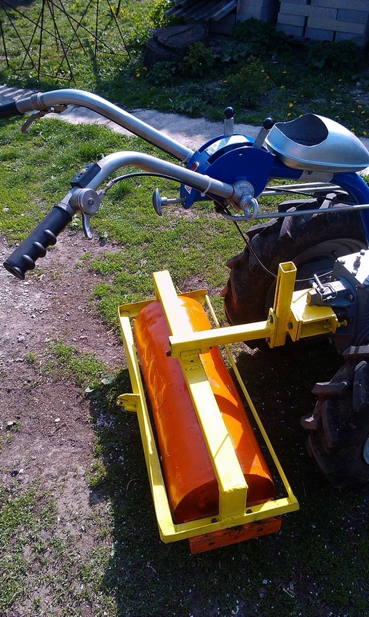

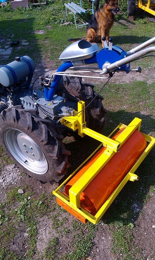

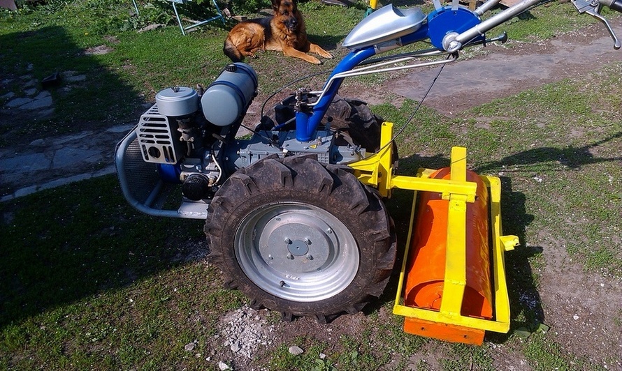

Как я понял, каток и был для укатки асфальта. Ходовые испытания, на прикатке посева, дали положительный результат. Вчера покрасил, вид стал немножко другой: .

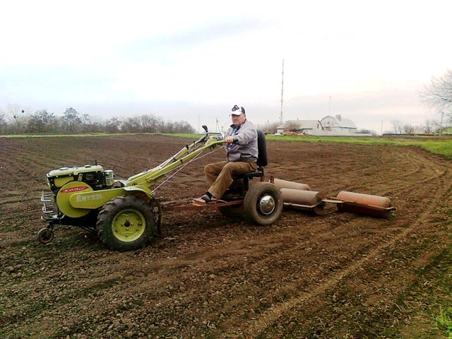

Вот, сделал навесное к мотоблоку. Навесное к мотоблоку

Harahondya написал : Ходовые испытания, на прикатке посева, дали положительный результат.
Пустяковая нагрузка, такой каточек, Харахондя. Это 50кг МБ таскать в самый раз. Нужно "развивать" захват.
МС способен на большее....

Riba4ok1 Не спорю, что тяги, а тем паче на 16" колесах, у МСа хватит с лихвой и на 3 таких катка. Только повторюсь, если скажу, что свое навесное делаю под СВОИ условия. Посеять и закатковать посев сидератов на 10-15, а часом и меньших, сотках огорода, ИМХО, вполне достаточно имеющегося захвата. А вот крутиться, что с бороной, что с катком на ограниченном участке- это в самый раз. Сам каток в диаметре что то мм 350 при ширине 800мм.

У меня тут 16 соток, умещаюсь вполне. Меньше движений- лучше грунту.:)

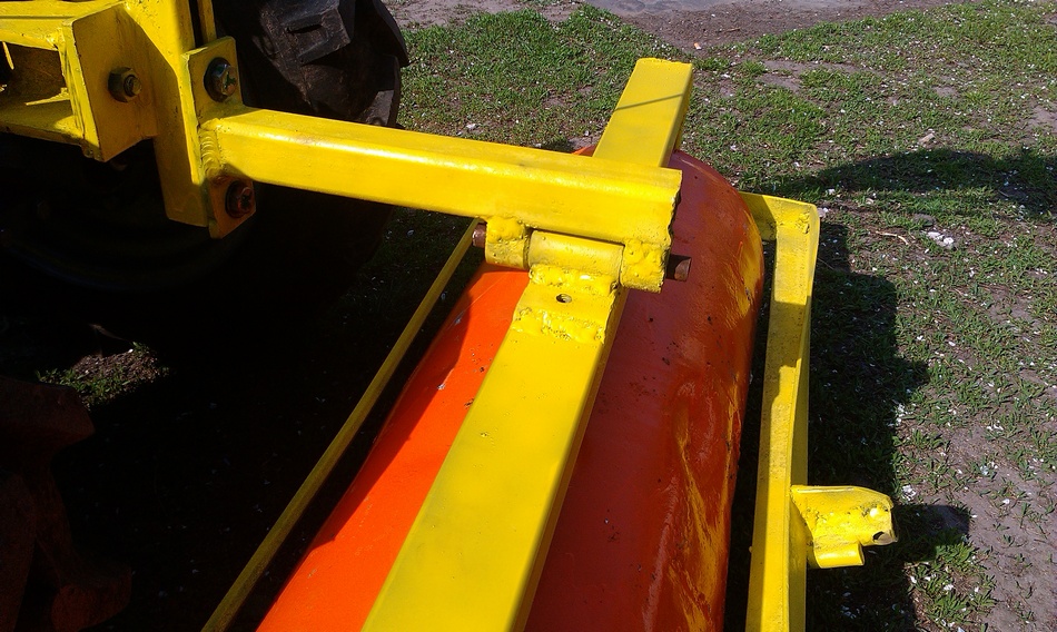

Harahondya, Добрый день! я правильно рассмотрел- сцепка катка не поворотная а только обкатывает рельеф вверх- вниз-???

Harahondya, Riba4ok1,Спецы по каткам и не только:) кислородный баллон по диаметру на каток пойдет?

Бело, пойдёт - песком засыпать для веса и на основании квадрат убрать
