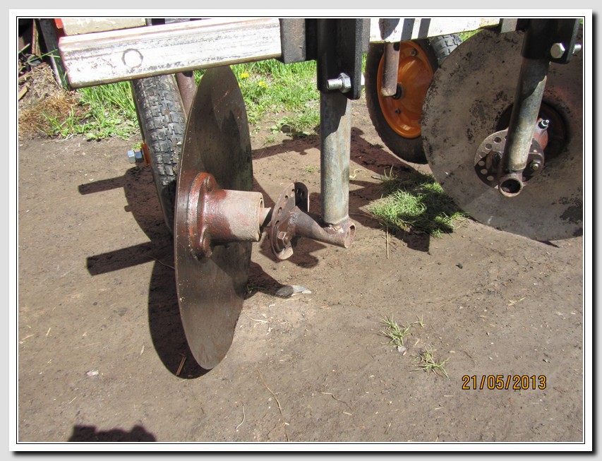

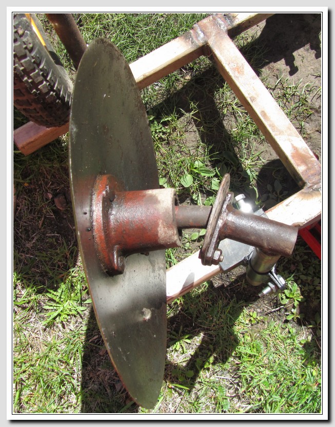

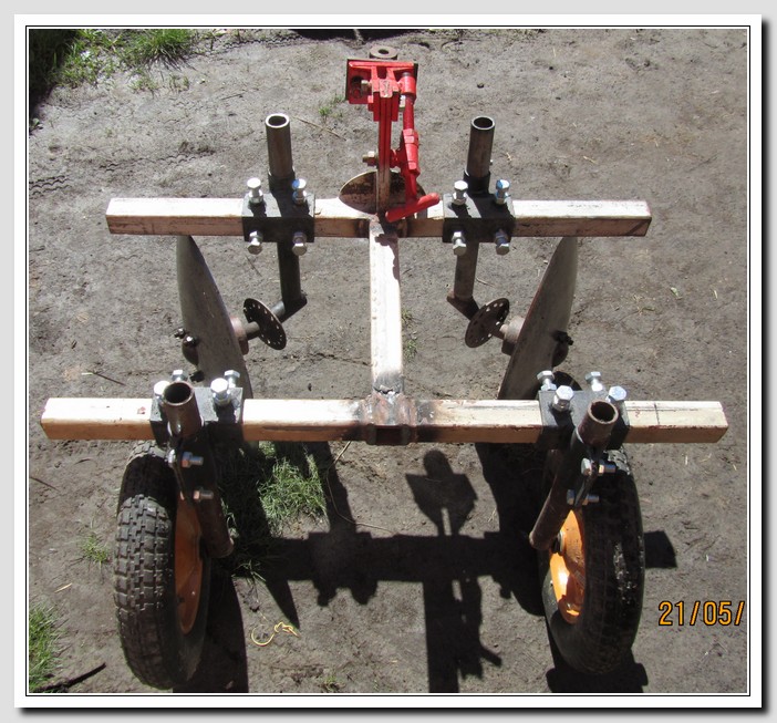

16.06.2013 в 21:43:08
umnyi написал : Поехал, ка я соберу свое покрашенное Хватит зазора не ободрать..нет...
Желтое с красным в навеске как то мне в диво, я решил так :) Высохло хорошо не обдирает. Доделал сегодня стоийки у стрелок, так же навел марафет.
Навеска в итоге в такую боевую раскраску оделась.
Покажу так же регулировочный винт, резьбы как видно не так и "длинно", результат работы с 3 стрелками по "весеннему асфальту".
