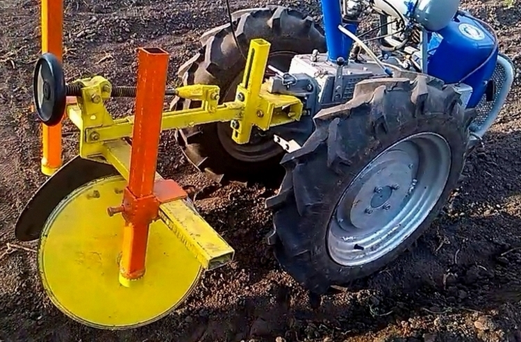

NAP написал : Ваще пневматика на навесном это как бы плохо. Должно быть литое. Поломка в борозде для самовара это катострофа тем более если собрана уже толока. Я ставлю с тачки еще затертого покроя.
По уму там надо поставить колеса с куска трубы мм 150-200, на подшипнике скольжения и этого хватит на всю жизнь копалки, ровно как и веса не прибавит. У меня окучник времен ссср лежит, ни чего не делается там с узлом качения. Единственное их делать надо, а пласмассовых можно где-нибудь оптом за копейки взять.

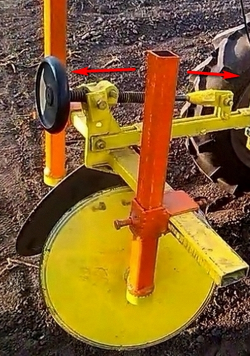

NAP написал : Обратно таки тот КЕ сильно большой и в добавок на обручах.
Вот такой девайс, говорят, вычесывает сорняки но не окучивает. Встретил на фермерах. Применяется для обработки пропашных культур

Harahondya написал : Вот такой девайс, говорят, вычесывает сорняки но не окучивает
А ставится он как? Под углом видимо.

umnyi написал : А ставится он как? Под углом видимо.
Думаю, что стойки крепят вертикально, а угол заложен уже с завода. Орудие парное. А может откликнется тот кто юзал такое...

Harahondya написал : Вот такой девайс, говорят, вычесывает сорняки но не окучивает.Нажмите на изображение для увеличения. Название: snc00094.jpg Просмотров: 19 Размер: 231.5 Кб ID: 407511 Встретил на фермерах. Применяется для обработки пропашных культур
А как там и что крутится. Диск так вижу посажет на ступицупохожую на ту что применяется в КРН. Значит диск вращается. А вот шетки просто прикручены или так же вращаются? Гдето уже показывали буржуйские вращающиеся кружалы. Желтого цвета кажется.

14.06.2013 в 17:22:48
Ну да типа этого
Кстати НАП отбратите внимание, упорные болты в "Ребро" упираются на навеске.

14.06.2013 в 18:17:35
NAP написал : Самый эфективный способ "загнать в угол" стойку
Да, тем самым мы плотно прижмем хотя бы 2 плоскости крепления, а не одну. Как это сейчас делается на большинстве даже магазинных навесок.
Почему я в этом году, признав полностью ущербной схему с упорным болтом в торец, пошел по такому пути. Тут уже зажимаем все 4 плоскости и 3 угла, люфты исключены и сильно затягивать крепеж не надо.
Но эту тему попробуем разобрать с теорией и картинками, только я оклемаюсь от свалившегося на меня ОРЗ...
ХАРАХОНДИЯ, приходиться неокрашенное выкладывать ....
