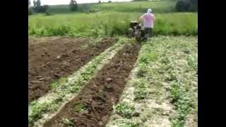

Вот и видюшка с окучиванием подоспела....:o ДО и CROSSER CR-M10 окучивание картофеля

lav_66 написал : Вот и видюшка с окучиванием подоспела....:o
Я то же через ряд стал ездить, что б одно колесо не шло ниже второго.
А какое у Вас междурядье , 80 см ?

vagin написал : А какое у Вас междурядье , 80 см ?
70см.
Уже раз спорили. Как бы банального окучивания я не заметил. С колесами или без а больше напоминает нарезку траншеи в междурядии. За один проход подвернуть площадь с ширины в 700мм дисками в таком варианте просто не реально. Имхо.

NAP написал : За один проход подвернуть площадь с ширины в 700мм дисками в таком варианте просто не реально. Имхо.
Ну че не реально? Если правильно настроить реально. Может не очень просто, но реально.
