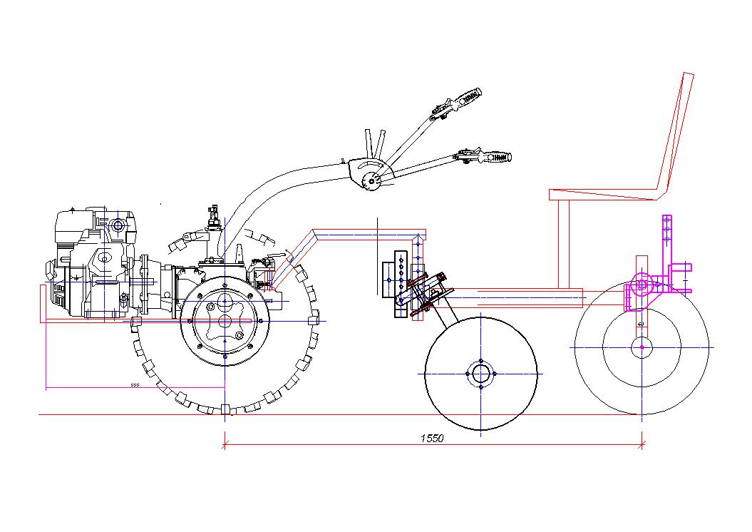

Harahondya написал : Так что придется решать и это. Что бы не расслабляться без работы... Вот тут, думаю, и пригодится доработка ДО с опорными колесами от lav_66:
Давненько при прорисовке адаптера миркував на такой его возможностью.

К сожалению фото и видео с задержками - не хватает времени... Если заинтересовал мой вариант ДО выкладываю видео.
Участок после ржи. Посадка между дождями. Почва переувлажнённая, тяжёлая... ДО имеет незначительную степень свободы, что позволяет подруливать мотоблоком.

lav_66 написал : Если заинтересовал мой вариант ДО выкладываю видео.
Благодарю за видео. Все больше утверждаюсь в том, что при \/-образном расположении дисков, без опорных колес стабильной работы ДО не получить. При длинном грядиле опорные колеса, думаю, можно поставить перед дисками. Что скажете?
