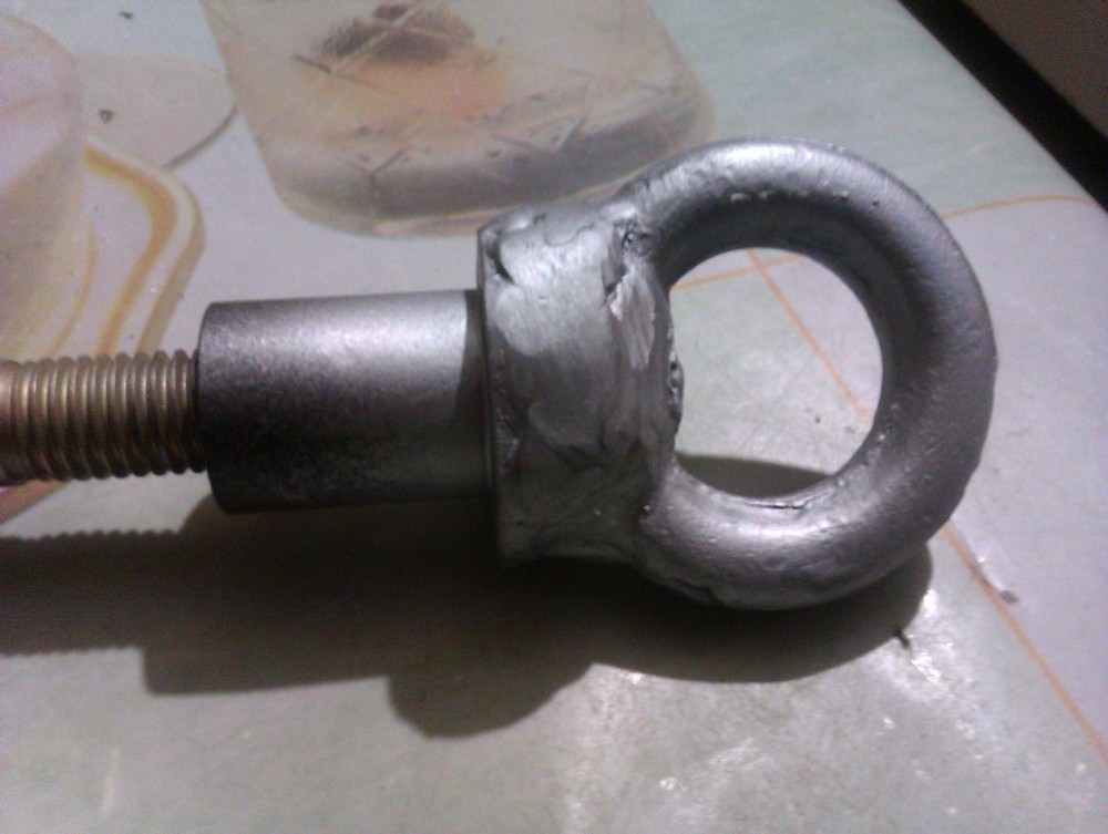

Юрай написал : При регулировке высоты "рог" замучаешься, та и болты затяжные выполнены уж в очень экономном варианте - такие тонюсенькие, газовым ключем хрен удержишь! Думаю, что то на сколхозить))
Я приварил к штатным гайкам рым гайки. Получились вот такие "рымочки": . Вставил в отверстие вороток или рожковый ключ- можно дотянуть, если руке не под силу. При работе с плугом, ежами или ДО, за рым гайку цепляю кочергу-доп. инструмент для очистки орудия от налипшей земли. Всегда под рукой и не мешает в работе.

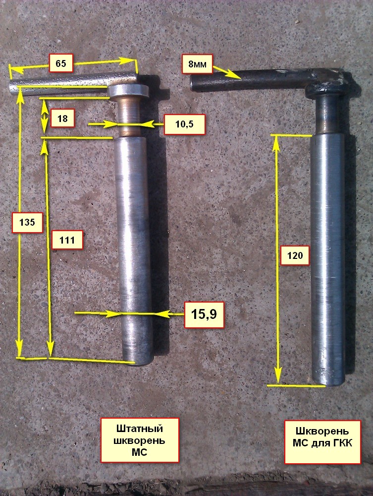

Шлицы шлицевой втулки, перед постановкой в МБ, рекомендую смазать. Ставить масленку в заглушку наконечника, ИМХО, не стоит-не безопасно в работе из за возможного захвата одежды, нанесение травмы и т.п. Если уж смазывать, то, как Вы говорите, через пыльник. Шкворень(присоединительный палец) придется сделать новый , увеличив длину на 10мм. Штатный короткий и не зафиксирует ГКК в сцепке ВОМ мотоблока.

Harahondya написал : Я приварил к штатным гайкам рым гайки. Получились вот такие "рымочки": Нажмите на изображение для увеличения. Название: Рым гайка 1.jpg Просмотров: 30 Размер: 158.2 Кб ID: 410275 Нажмите на изображение для увеличения. Название: Рым гайка.jpg Просмотров: 21 Размер: 156.6 Кб ID: 410276. Вставил в отверстие вороток или рожковый ключ- можно дотянуть, если руке не под силу. При работе с плугом, ежами или ДО, за рым гайку цепляю кочергу-доп. инструмент для очистки орудия от налипшей земли. Всегда под рукой и не мешает в работе.
Спасибо мне понравилось! И себе так забацаю.

Harahondya написал : Шкворень(присоединительный палец) придется сделать новый , увеличив длину на 10мм.
Размеры шкворней :
