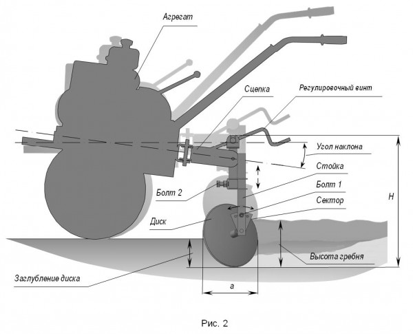

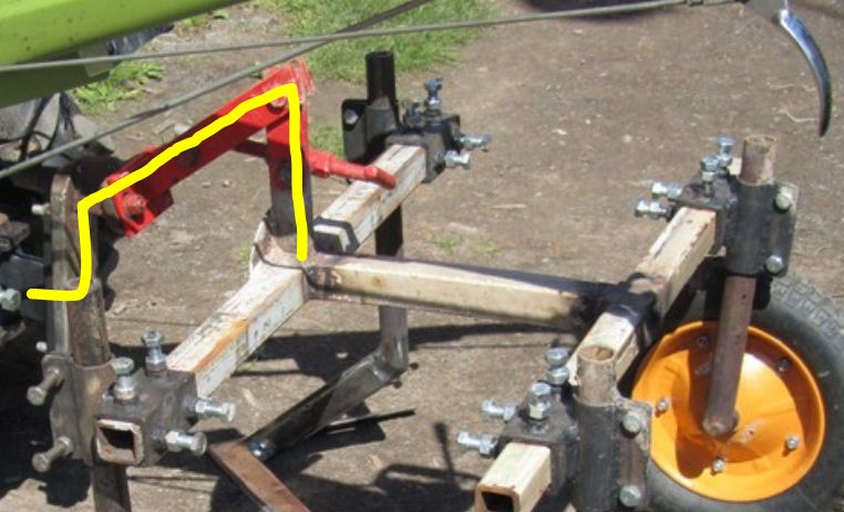

lav_66 написал : Думаю что винт должен идти на растяжение, а не на сжатие и винт делать серьёзнее. Пусть уж лучше с запасом прочности, чем посреди работы такие сюрпризы... У тяжа дури хватает...
Думаю его можно сделать и на сжатие, но действительно увеличив диаметр и удлиннив рычаги!! на которых он стоит. У нис слишком большая разница длинны стойки той же стрелки и плеча на который винт крепится. Выигрываем в скорости и растоянии, проигрываем в силе.
На растяжении - это снизу ставить надо, а там ботва...

lav_66 написал : изогнуло винт регулировки.
Удивительно что он вообще держал как то эту конструкцию при таком несоответствии рычагов. Сам культиватор-окучник неплох, а вот прицепное заумное и очень уж по не понятной траектории идет. Нужно прямей да и сам узел регулировки по высоте не нужен на самом прицепном поскольку МБ один и тот же и правильное положение можно заложить уже при изготовлении а ньюансы высоты легко можно подрегулировать высотой стоек.

Riba4ok1 написал : Нужно прямей да и сам узел регулировки по высоте не нужен на самом прицепном поскольку МБ один и тот же и правильное положение можно заложить уже при изготовлении а ньюансы высоты легко можно подрегулировать высотой стоек.
А ни чего что крутануть голой рукой винт, как бы раз в 10 проще и быстрее ??! Чем с ключами стойки вверх-вниз поднимать. А вариант : мы настроим нашу навеску с рулеткой на брусках у гаража, а потом она точно будет идеально и в поле работать, на многих типах почв вообще не катит :)

Riba4ok1 написал : МБ один и тот же и правильное положение можно заложить уже при изготовлении
Можно! Только мотоблок не один и после Каскада навешан на тяж... Доработка идёт, работа показыват где что изменить. Да и работоспособность надо не только в теории проверять. Если всё работает - раму унифицирую...

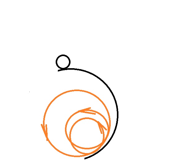

Harahondya написал : Ну а словами
Возьмём конные грабли, и увидим, что прутья загнуты не много в перёд, у меня прямые (перпендикулярны к земле), изгибать (чеканить) их не хочу, потому что не знаю сколько, а при помощи угла атаки можно установить сколько нам нужно.

Harahondya написал : для чего на граблях атаку регулировать? У самого, выше говорил, есть такие секции.
Stepa56 написал : Возьмём конные грабли, и увидим, что прутья загнуты не много в перёд, у меня прямые
Игорь, эти "грабли" сильно мне напоминают загортачи у сеялки СЗ-3,6 и подобных. Сейчас стоят уже не такие. Т.е. они пришли на смену привычным райборонкам но недоверие к ним вынуждало еще долго цеплять позади сеялки массивные цепи.:) Степа, конные грабли и подобные тракторные предназначены исключительно для уборки сена. Такая форма и угол позволяли не только качественно сгребать но и закручивать сено формируя валок. На одной и той же линии зубы быстро подымались-опускались, через какие- то промежутки и так получались длинные валки пригодные для подбора прессом или чем другим.

Riba4ok1 написал : Степа, конные грабли и подобные тракторные предназначены исключительно для уборки сена.Нажмите на изображение для увеличения. Название: сено.jpg Просмотров: 8 Размер: 28.8 Кб ID: 413022 Такая форма и угол позволяли не только качественно сгребать но и закручивать сено формируя валок. На одной и той же линии зубы быстро подымались-опускались, через какие- то промежутки и так получались длинные валки пригодные для подбора прессом или чем другим.
Хотел было написать а оно уже все сказано.
Stepa56 написал : Я и говорю, угол атаки сделаю - хуже не будет...
В вашем случае может быть и хуже. Грабли превратятся в орудие из запчастей которого они выполнены - культиватор. Реактивная может заставить вонзится в почву. Грабли это прицепное орудие. Для того что бы нагрести валок большего размера нужно банально иметь прутья загнутые по большому диаметру.
