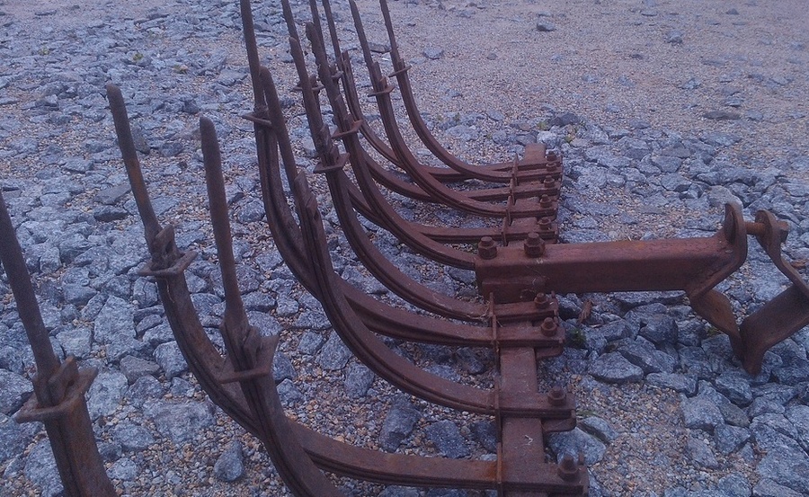

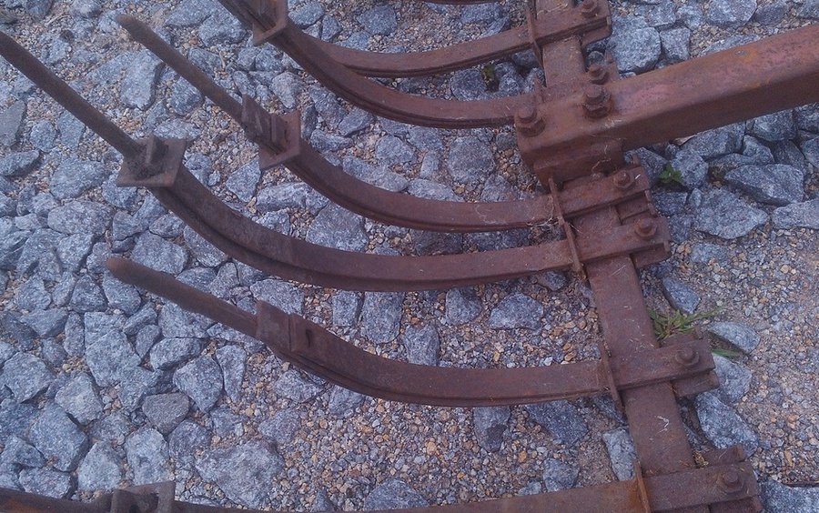

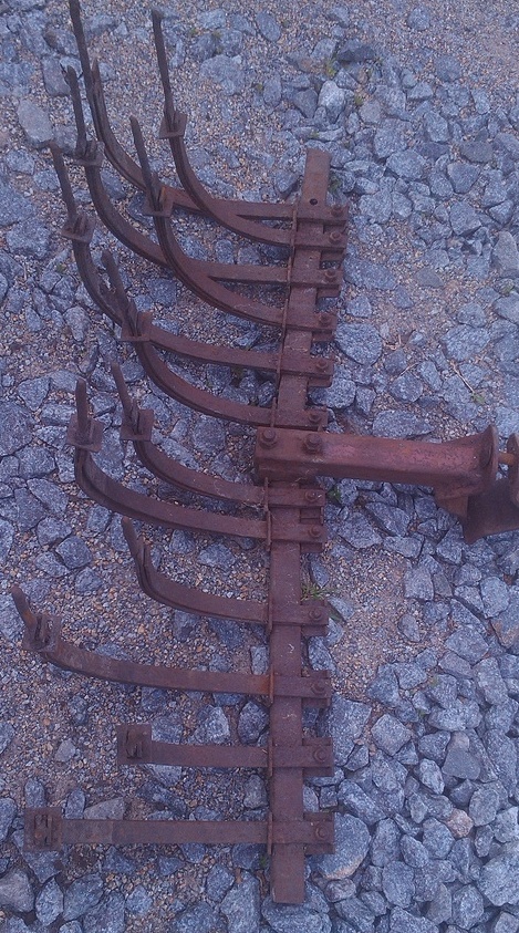

Riba4ok1 написал : Игорь, эти "грабли" сильно мне напоминают загортачи у сеялки СЗ-3,6 и подобных.
Юра, не знаю с чего они...но приволокли мне такую секцию и "на запчасти" такую же . За все про все- сотка гривен. Че было не взять?
NAP написал : Грабли превратятся в орудие из запчастей которого они выполнены - культиватор.
Если покрутить винт регулировки атаки в обратную сторону, то....культиватор опять превращается в грабли.
Stepa56 написал : Возьмём конные грабли, и увидим, что прутья загнуты не много в перёд,
Э! Кавалерийские грабли я видел и щупал. Мне стало интересно как гребут грабли именно в Вашем исполнении... Для моего с/хозяйства грабли не актуальны, мне важно пройти путь от самой идеи до исполнения в металле. Ну и в работе- бесспорно. Может именно такими граблями, Степа, будет классно убирать скошенную ботву картофеля?

Harahondya написал : Если покрутить винт регулировки атаки в обратную сторону, то....культиватор опять превращается в грабли.
Это уже немного другое. Я подумал что Stepa56, нужно улучшить грабли. А без увеличения так сказать кармана путем увеличения кривизны прутьев этого не сделать.

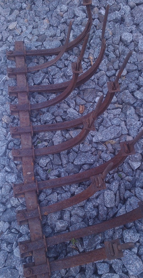

Harahondya написал : не знаю с чего они...но приволокли мне такую секцию
Из рессорной стали (прутья - полоски), во у меня тоже такая, только пришлось отрезать лишние прутья, и сварить, что бы длинна была одинакова.У меня их 10 шт = 1 метр.
Harahondya написал : Степа, будет классно убирать скошенную ботву картофеля?
Во идея - попробую!

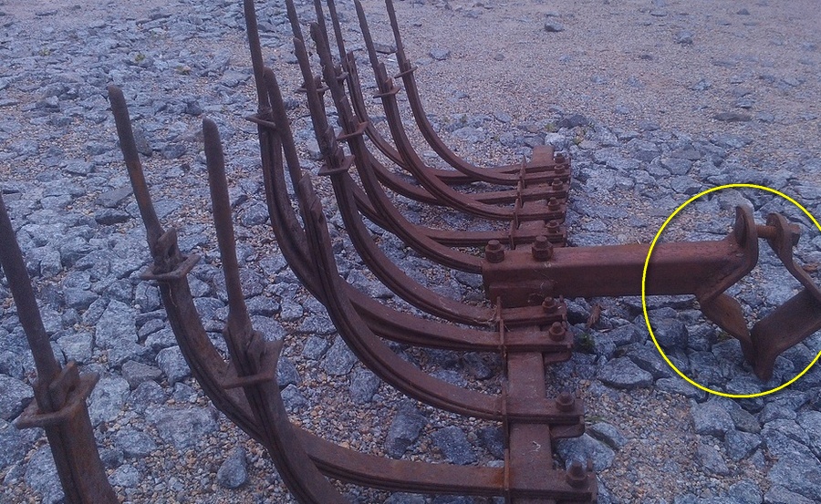

umnyi написал : Да, тем самым мы плотно прижмем хотя бы 2 плоскости крепления, а не одну. Как это сейчас делается на большинстве даже магазинных навесок.
Почему я в этом году, признав полностью ущербной схему с упорным болтом в торец, пошел по такому пути. Тут уже зажимаем все 4 плоскости и 3 угла, люфты исключены и сильно затягивать крепеж не надо.
Тоже неплохой кронштейн... К тому же прост в изготовлении;).

Harahondya написал : Тоже неплохой кронштейн
Я обратил внимание...
Harahondya написал : К тому же прост в изготовлении.
Там дырка прямоугольно сечение вроде(может и проще) со стороны пружинного элемента, вот ее в домашних условиях делать.... да еще штук 10-12..

umnyi написал : Там дырка прямоугольно сечение вроде(может и проще) со стороны пружинного элемента, вот ее в домашних условиях делать.... да еще штук 10-12..
Я так думаю что речь шла о выделенном в кружочке прямоугольном хомуте. Тот что секцию крепит к траверсе.

NAP написал : речь шла о выделенном в кружочке прямоугольном хомуте.
Именно!
umnyi написал : в домашних условиях делать.... да еще штук 10-12..
А в чем видите проблему? Под потайную головку болта- зенкуем отверстие, а там напильничком снять тонкий метал под квадрат... Делов то...
