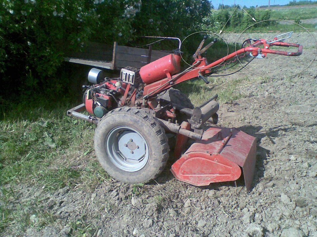

majkl написал : umnyi, а какие + и - переделки руля? Может где то обсуждалось?
То ли я пост прохлопал, то ли ответ потерялся (вроде писал ).
Руль с 2 регулировками. Первые впечатления: положительные. Карманы и рукава не отрывает, при увеличивающимся люфте в прицепном можно отрегулировать что б не лежал на коленках. Сцепление выжимается с обоих сторон мотоблока. (Как показала практика последних недель, можно управлять практически одной рукой) Добавится еще тросик управления ВОМа.
Ручки переключения передач удлиненны примерно на см 10 в сторону оператора, удобно использовать и с телжкой\адаптером и если пешком, не надо тянуться и что то сильно переделывать.

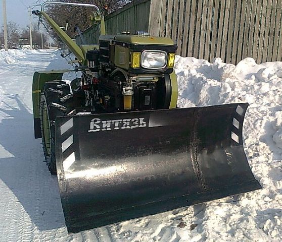

Да уж, исполнение незатейливое. Крепление ненадежное и нужно укреплять иначе этот лист просто свернет. Да и стоит он слишком круто. Но если ничего не горнуть то пройдет!:) У меня сделан так;

Отвал хороший, но все таки так так ставить можно, если нет никаких "сюрпризов" на убираемой поверхности. Я ставлю похоже на отвал грейдера (типа скребком) ну и резина у меня стоит (лента внизу). Считаю это не лишним. Ну а по креплению понятно - должно быть надежно.
