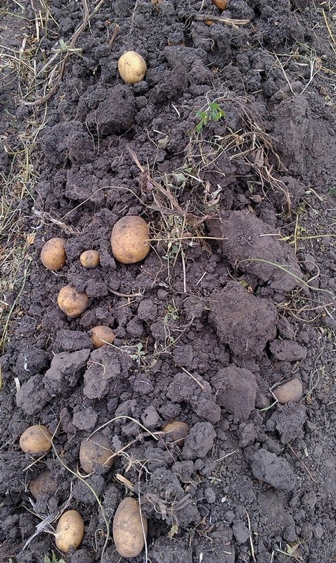

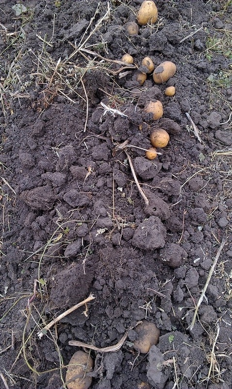

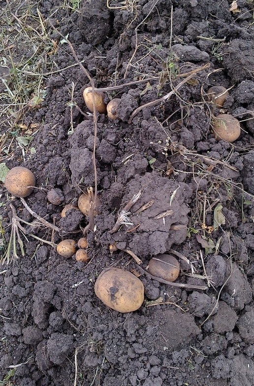

Harahondya написал : Сегодня обкатал каменскую ГКК v.2013.
Такой "обкатки" у меня не проходила ни одна ГКК! В прошлом году, при работе с ГКК v.2012, концы грохота опускал вниз и работал с РУД до 30%. Влажность грунта определяла отличную сепарацию и земля просыпалась сквозь прутья грохота, не мешая сходу картофеля с грохота. Картофель как бы вылетал из копалки и лежал сверху. Да и терриконы перед копкой порядочно просели... Этот год преподнес сюрпризы- терриконы так и остались той высоты, полученной при крайнем окучивании. Земля сухая, терриконы разрушаются очень плохо. Что бы добиться сепарации, концы грохота пришлось поднять вверх. Картофель самостоятельно не вылетает из копалки, его выталкивает проходящий по грохоту пласт с не рассыпающимися комки земли: . Нагрузка на МБ солидная, РУД иногда 50-60%.
Копка картофеля 2013 1 каменской ГКК v 13 и МБ МоторСич
Хорошо то, что ГКК v.2013 не боится высоких оборотов. Ременная передача сглаживает вибрацию и служит предохранителем от перегрузки. Наверное, трансмиссия МБ чувствует себя комфортно. Пару раз приходилось кратковременно включать блокировку дифференциала:
Копка картофеля 2013 2 каменской ГКК v 13 и МБ МоторСич

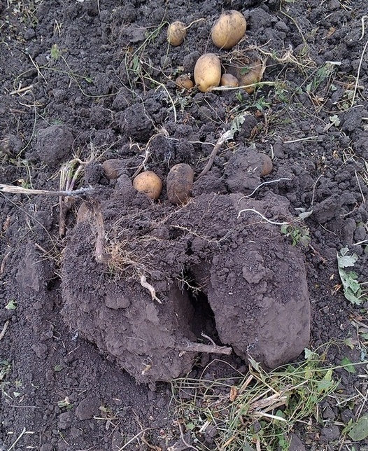

Оно и не мудрено, т.к. приходится выворачивать настоящие глыбы:
. Хочется сказать, что ГКК v.13 прошла испытания успешно.

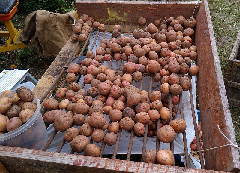

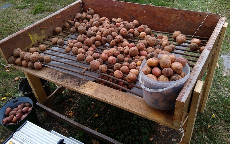

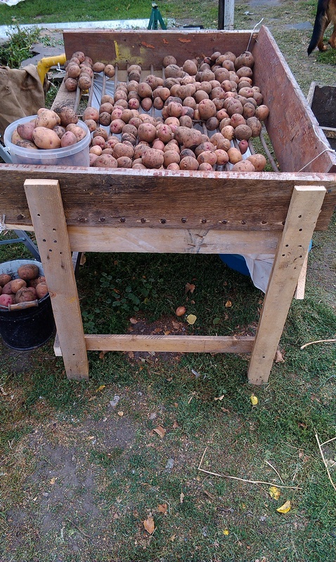

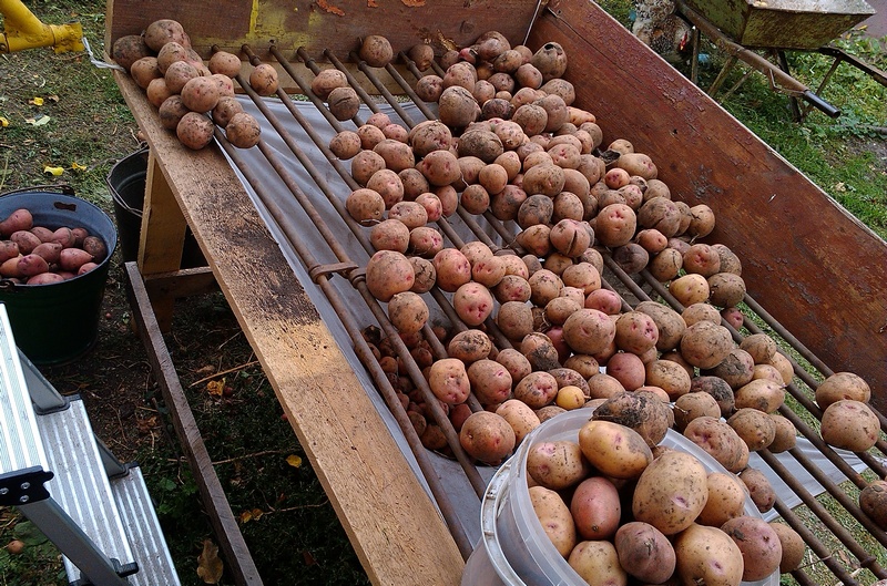

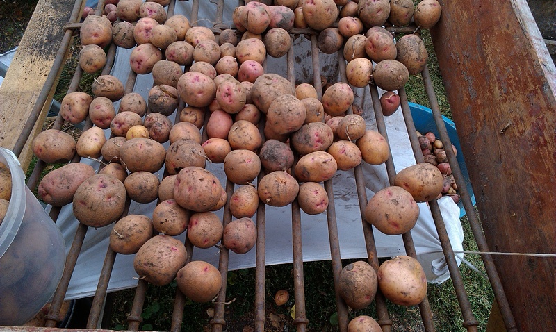

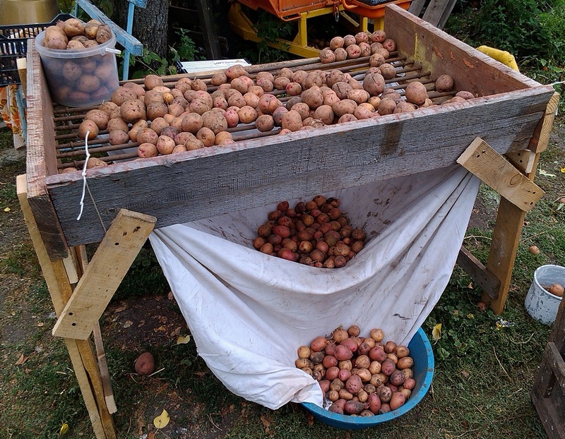

Не в тему о навесном, но актуально при уборке урожая картофеля. Думаю, что пригодится многим. Давно собирался облегчить труд при переборке выкопанной картошки. Из куска пруткового транспортера тракторной картофелекопалки и обрезок досок соорудил стол для переборки: . Сделать лоток не хватило времени (погода не ждет, а с понедельника обещают дожди), потому вместо него прицепил ткань. Перебирать картофель стало намного легче и сам процесс работы выглядит вот так:Переборка выкопанного картофеля 2013
После завершения работ стол разберу, пригодится на следующий сезон.

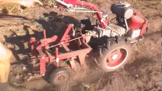

ну, вот и я выкопал картошку и испытал каменскую КК.... в общей сложности выкопал КК около 35 соток ( себе, родственникам, кумовьям), копалка прошла испытания на "5", замечаний вроде бы нет.... земля в этом году очень сухая и твёрдая, копал на разных участках, поэтому могу сказать, что КК нормально копает/работает на любых землях в нашем районе... единственное условие на наших землях - нужно вырывать "зілля", иначе упирается в лободу и не перерубывает её (начинает горнуть перед собой и пытается приподняться, что бы перескочить корень/ствол лободы), остальные сорняки вроде как и не мешают работе копалки... да, с урожаем картошки в этом году не очень, но многое зависит от земли и сорта картошки - в любом случае, картошка есть и будет, что есть... вот маленькие видео отчёты о проделанной работе, урожае, да и вообще... Камянская картофелекопалка для мотоблока Мотор Сич Видео 1
Камянская картофелекопалка для мотоблока Мотор Сич Видео 2
Камянская картофелекопалка для мотоблока Мотор Сич Видео 3

Harahondya написал : После завершения работ стол разберу, пригодится на следующий сезон.
Какой разберу...А мой агроном опять на земле перебирать будет.:yu
