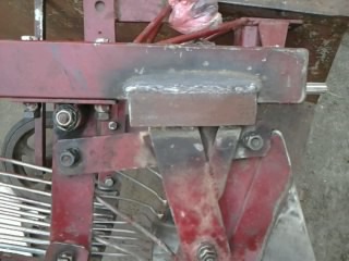

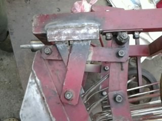

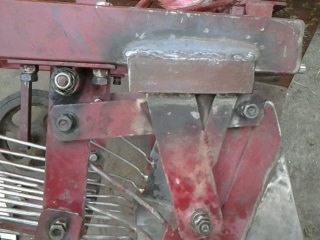

Сделал на своем Беларус-09Н прицепное, для колес. На которые, если получится, думаю сделать подножки, что бы не постоянно бегать за плугом, а иногда и подъезжать. Участок ограничен забором и плодовыми кустарниками. Раз воротная полоса по минимуму. Не больше метра. Делать с сиденьем не получиться. Через 40 метров придется слазить разворачиваться вручную. Нагрузка на мотоблок увеличится. Ширину захвата плуга придется уменьшить. Какие еще ожидаются заморочки? Какие будут предложения?

Одномоментно МБ будет тащить либо орудие заглубленное, либо пассажира. И то, и другое все делали с телегой или с плугом. Будет работать. А вот когда пахать нагружая собой... Попробуем вместе поразмышлять. Взади МБ колеса, почти адаптер, на который давит вес орудия и пахаря. Если этот вес хоть на чутОк позади колес, получились качели, которые слямзили часть веса у коня, и становится неизвестно, уйдет он в пробуксовку или продолжит работу. Другой вариант, когда допколеса за спиной. Конь немного потеряет в тяге, все получится. Но увеличивается длина, которая у забора будет мешать. Надо сразу продумать крепление колес с помощью временного регулируемого телескопа, чтобы в работе найти то нужное место, в котором потом и заварить.

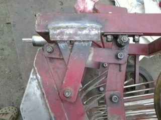

Марош написал :
Если и не получится применить это прицепное по назначению, то все равно уже давно была мысль, как закрепить крылья. Теперь это сделать будет просто.

Марош написал : Если и не получится применить это прицепное по назначению, то все равно уже давно была мысль, как закрепить крылья. Теперь это сделать будет просто.
Хотелка как бы это без вопросов. Рукам нужно давать работу. Причина того что проушины подняли вверх какая? Как бы реактивная сила вращает МБ относительно оси колес. Имхо соответственно для оставления МБ таким каков он есть ось для вашей приспособы нужно ставить так же на уровне оси колес. Попробуйте накладки поменять местами.

NAP написал : Хотелка как бы это без вопросов. Рукам нужно давать работу. Причина того что проушины подняли вверх какая? Как бы реактивная сила вращает МБ относительно оси колес. Имхо соответственно для оставления МБ таким каков он есть ось для вашей приспособы нужно ставить так же на уровне оси колес. Попробуйте накладки поменять местами.
А если подгрузить перед мотоблока, уложив на бампер какую-нибудь тяжесть?

Марош написал : А если подгрузить перед мотоблока, уложив на бампер какую-нибудь тяжесть?
Вы как бы определитесь что хотите для начала. Как я понимаю то цепляя колесо к МБ для легкости управления нужно все таки оставлять МБ таким каков он был. В вашем случае приспособа и пригруз бампера диаметрально противоположное. Ваш вариант пригрузит скорее всего плуг.
