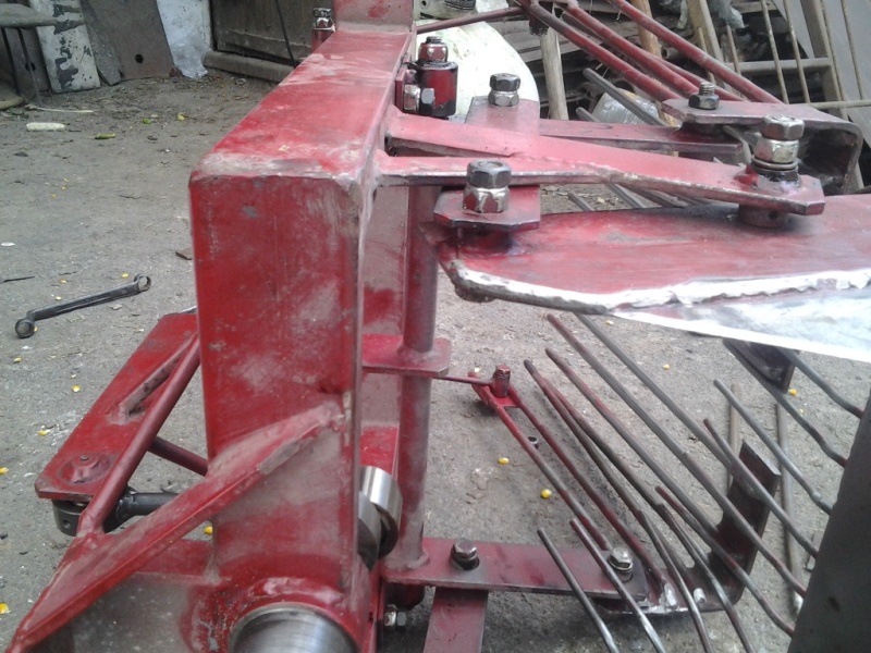

vodila написал : http://www.youtube.com/watch?v=UzwqC47CQZQ Доброго дня.Помогли заснять работу моей двухконтурной копалки и результат её работы.Первые 11 соток. Результат очень хороший,я доволен как слон.Вся картошка на поверхности,в земле не остаётся.Соседи смотрели как я работал,уже встали в очередь.Земля у меня нынче очень твёрдая,не комки а глыбы выходят.Несмотря на это она(копалка) справилась отлично.Теперь буду собирать её на подшипниках.Вот небольшое видео,кое какие выводы сделать можно по моему.
Такая копалка даже нашему производителю из Каменки не снилась :) .

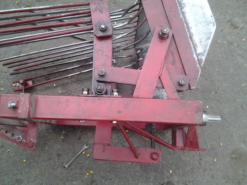

Судя по ролику не могу понять какой пласт подымает грохотушка? Как бы совсем мало земли проходит через копалку но в то же время и резаной нет. По разным скоростям грохота и лемеха то как по мне и моих условиях копки то наоборот нужно для лучшего просеивания увеличивать частоту тряски грохота. С казать что не хватает частоты на лемехе как то затрудняюсь. Хотя бетонный этого года террикон подрезался трудно. Но еще труднее просеивался. По конструкции крепления опорных колес вы в конструкцию заложили туже хрень что и конструктора от производителей. Что мешало приварить кронштейн в самый конец рамы что бы болт можно было крутить свободно и самое главное любым ключом а не только рожковым. Но вот то что на стойку наварена накладка это хорошо.

vodila
vodila
Регистрация: 30.01.2012
Ижевск
Сообщений: 725
31.08.2013 в 21:47:05
NAP написал : По конструкции крепления опорных колес вы в конструкцию заложили туже хрень что и конструктора от производителей.
Это не совсем так.Крепления стоек колёс съёмные,Если его(крепление) перевернуть на 180*,наклон стойки будет вперёд,притом её надо ставить накладкой вперёд.Колёса в этом случае стают на 20см позади чем при такой постановке.Но это был эксперимент,оставлю так как на фото,так удобней работать,несколько манёвренней.Болты крепления стоек удлиню,пластины маятника немного изменю.Вы правильно это заметили,я это предвидел,но не стал переделывать с начала,надо было убедиться в работоспособности конструкции.Теперь займусь,результатами поделюсь.По лемеху и грохоту нареканий не возникло.Лемех на видео опущен на 5см ниже основания террикона,в моём случае оказалось достаточно.

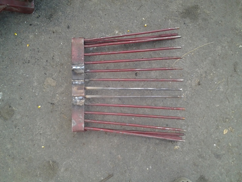

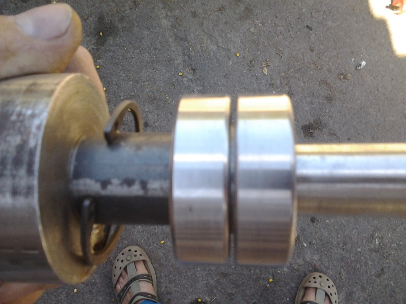

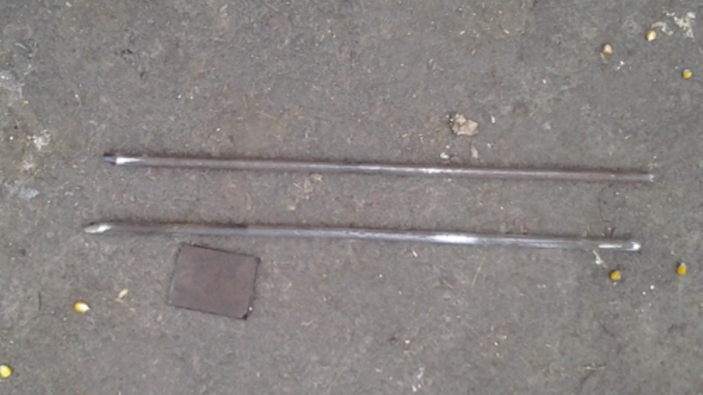

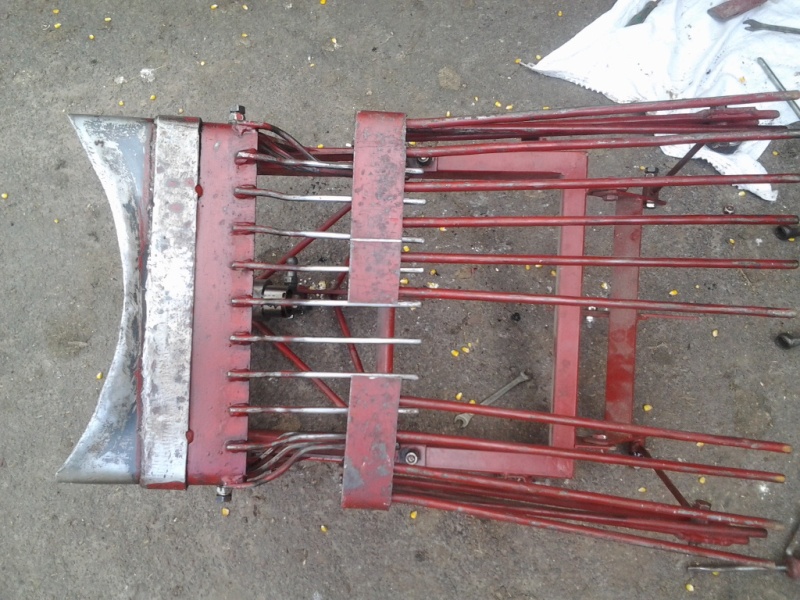

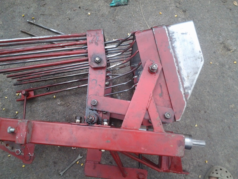

В этом году на копалку поставил новый шатун образца 2012. На верхний шарнир сразу одел презервативчмк с полиэтиленового пакета Скажу что защита от пыли на все 100%. Средний закрыл уже на следующий день. Огорчило то что за каких то пусть 30 часов работа за 2 сезона занлинило один из двух 80204 подшипник в узле вала копалки. И это при том что копалка ни под дождь ни под осадки не попадала. Даже и не знаю как так могло случиться. В новом узле все таки поставил шайбу между подшипниками что бы хоть какой то зазор и свобода были у подшипников. По классике не рекомендуется устанавливать подшипники вплотную один к другому. Для этого есть специально двухрядные подшипники. Так же увеличил ширину грохота на 64мм. Банально разрезав и вварив кусок полосы и 2 прутка. Грохот закрепил на внешнюю сторону втулок. Таким образом убрал горло. Потом переставил и тяги от рычага к грохоту так же на внешнюю сторону втулок. Это так же освободило внутреннюю часть копалки от выступающих во внутрь частей. Даже не знаю по какой причине не устанавливались тяги таким образом. Укрепление кронштейнов это нужно делать сразу после покупки. Не ждать когда кронштейны банально вырвет с корнем с рамы. Это по любому случится вопрос времени. Стенка профиля рамы минимальна. Вот немного видео копки картофеля в этом году http://www.youtube.com/watch?v=Np6zj2O_O-c&feature=youtu.be http://www.youtube.com/watch?v=Xlp3K...ature=youtu.be
vodila написал : .Болты крепления стоек удлиню,
Именно болты я и имел в виду. Не удодно крутить.
