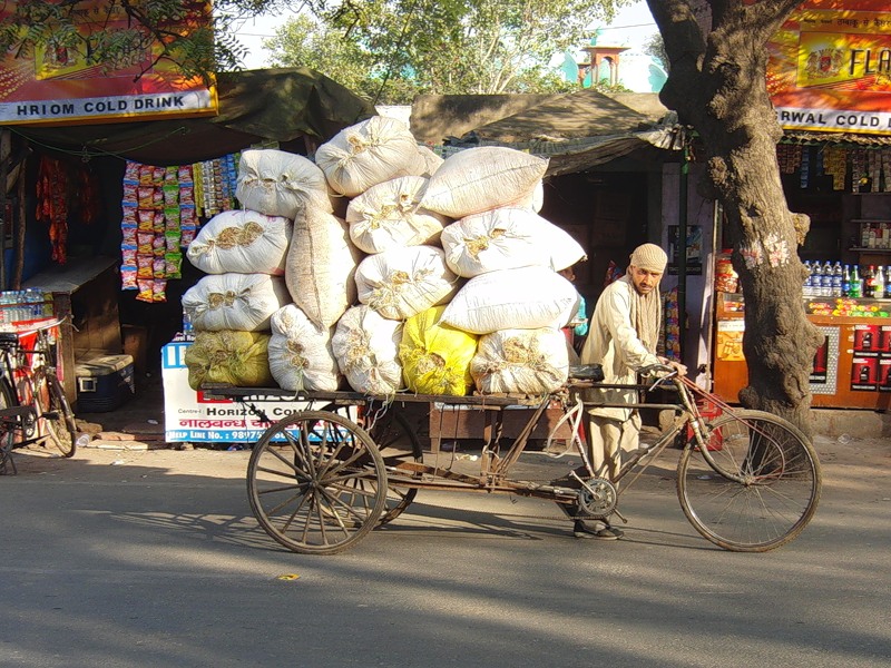

Телега моя конечно ручная. Таскаю её регулярно. Ось с подшипниками, крутятся на ура! Буду пробовать для начала открутить сами колеса от оси. Там шпильки совсем ржавые :( Боюсь, что большинство обломаю и как бы не встал вопрос по замене полуоси. А это уже конец подвеске, без неё телегу надо изобретать новую.
Помню отец у меня на такие ржавые болты накладывал тряпочку пропитанную тормозухой БСК красного цвета, говорил разъедает всё :) Только теперь такой тормозухи не найдешь, придется наверное ВД40 пользоваться. Или ещё как то нагревали такие соединения...
Жаль, что у нас не продают подобные телеги для перевозки тяжелых грузов :(
В голову лезут мысли забабахать грузовую велорикшу :)

Tum написал : В голову лезут мысли забабахать грузовую велорикшу
Но груз то на ней не тяжелый, а объемный, а помощь нужна телеге для перевозки ТЯЖЕЛЫХ грузов.
