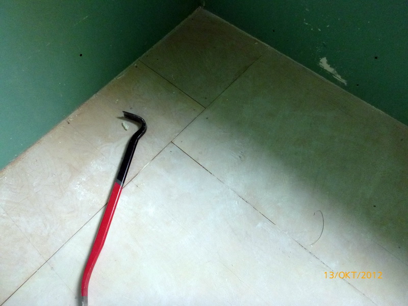

Вопрос вроде простой, форум почитал, но ответа не нашел. Может кто подскажет как сделать лучше?
Загородный домик, новые лаги, 2 слоя фанеры 12мм с зазором 5мм, комнаты небольшие, постоянно отапливаемые. Хочу постелить линолеум (его пока не выбрал). Как будет правильней?
  1. просто притянуть по периметру плинтусами
  2. взять 2-стор. скотч и нанести решетку, например 1метр
  3. клеить на всю поверхность
Опыта в этом деле нет, пока предполагаю пойти по 2 варианту :) Спасибо.

Вот как выглядит сейчас пол. Щели замазывать не буду, т.к. однозначности в этом деле на форуме не достигли.

Если площадь меньше 25 м2, то можно просто положить.

Tum написал : Щели замазывать не буду, т.к. однозначности в этом деле на форуме не достигли.
Думаю что оставить щели можно было бы в случае укладки достаточно толстого линолеума. В остальных случаях могут появиться следы от щелей на линолеуме
замазывать обязательно! Иначе линолеум повторит ваши щели с любым линолеумом, с тонким - особенно ....
Укладывайте на Форбо 541, в отличие от клея можно будет снять и уложить новый линолеум.

Комнаты мои около 15кв.м. Про Форбо почитал, но пока думаю 2 ст.скотча и плинтусов будет достаточно.
По щелям между фанерой читал на форуме, никакой однозначности. Если замазывать, то пока в голове сидит мысль о герметике. ПВА+опилки муторно, усаживаются, шлифовать неохота.

Tum, со скотчем аккуратнее. Я так как-то раз делал обрешетку из скотча, а потом положил тонкий полукоммерческий линолеум. В результате полосы скотча проявились на линолеуме (видно при свете из окна). Поэтому надо, с таким линолеумом, или скотч использовать тонкий, не на тканевой основе, или вообще так не делать. Линолеум к фанере можно и 88 клеем зафиксировать вместо скотча.

Tum написал : Комнаты мои около 15кв.м.
Тогда достаточно будет только плинтуса!

ЗУ меня была такая же ситуация с полом. Трещины между листами фанеры были по 5-7см. Если линолеум тонкий, то швы на нем обязательно проявяться. Швы я промазывала жидкими гвоздями дважды с промежутками на сушку 12 часов. Обязательна проклейка по периметру комнаты липкой ленты!!! и плинтуса. линомеум имеет своиство сжиматься(должен облежаться месяц-два), так что делайте припуски по краям(под плинтусом). плинтус так же необходим чтоб линолеум со временем не задирался. Кстати от клея линолеум может пойти пятнами.УДАЧИ!!!
