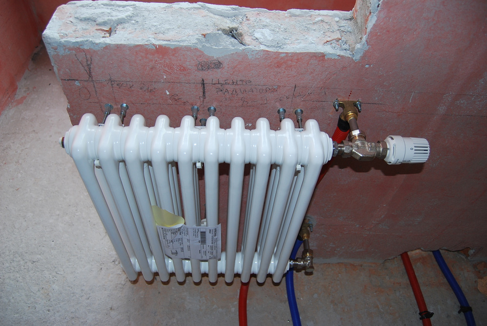

Всех приветствую.Кто как устанавливал ал.радиаторы если расстояние до стены больше размера кронштейнов. Анкерные болты подойдут или городить колхоз с подкладками?

Арматура. Стены из чего?

Подкладки случалось делал из доски. Крепил её длинными анкерами, а к ней уже радиаторное крепление хорошими саморезами. Иначе - никак, стена была на значительное расстояние пустая.

так есть крепление для люминиевых радиков "удлиненное - кованное" у нас называется, длина 18 см под 12 сверло.

VaLLeon написал : расстояние до стены больше размера кронштейнов.
Уровень после штукатуров прикладывали?:)

VaLLeon, не алюминиевые, но тем не менее. Поверх стены будет еще утеплитель и гвл

А в чем особый гемор? Размечать - на 2 минуты дольше. Лишние отверстия просверлить - в кирпиче по 20 секунд на каждое (неспешно). За счет шпилек можно точнее выставить кронштейн, если что.
