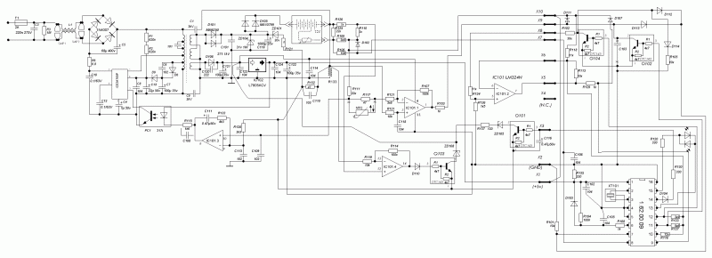

По умолчанию Ремонт зарядного устройства шуруповерта Metabo C 60 4.8-18v
Уже как 10! лет этот шуруповерт (12в)IMPULS служит верой и правдой...! И вот недавно вышел из строя зарядник. Сначала думал, что плохой контакт сетевого шнура(повертев его зарядка пошла - светодиод загорался). Но и это перестало "работать" - пришлось разбирать(я это уже как то делал - ставил радиатор на стабилизатор напряжения L7805(думал улучшить). Думал, что сейчас он сгорел, но как оказалось он цел.
Как и предполагал - оборвалась одна из его дорожек на плате. но восстановив их зарядка не возобновилась.
Более того методом "прозвона" обнаружил к.замыкание у диода D105(по схеме) с маркировкой SB330(толстый черный -на что заменить).
Так же вызывает подозрение стабилитрон(стекляшка) ZD101(по схеме) маркировка 302 - в обеих направлениях сопротивление по 60 ом.
И ZD 104 (по схеме) то же в стеклянном корпусе с маркировкой BZX 056 33(возможна неточность. Сгорел постоянній резистор R132 - 47 Om 125 Вт (был заменен на 0.5Вт)
Скачал из нета единственную схему - ее и выкладываю.
Буду признателен по алгоритму действий и предложению аналогов данных компонентов(диоды/стабилитроны).
Предохранитель на 2 А цел, трансформаторы с виду целы, кондеры не "вздуты". Можно ли как временное решение заряжать АКБ от блока питания током 1-1.5А продолжительностью 1 час. (так заряжал родной зарядник). Шуруповертом пользуюсь часто(сборка мебели).

13.10.2012 в 22:21:34
схема мелкая выложена ничего не видно

Anat78 написал : схема мелкая выложена ничего не видно
при увеличении изчезает резкость и ничё не видно.дайте ссылку чтоб посмотреть схему в оригинале.
zender написал : Можно ли как временное решение заряжать АКБ от блока питания током 1-1.5А продолжительностью 1 час.
да легко.соблюдайте полярность ,ну и визуальный контроль по вольтметру.но я предпочёл бы в Вашем случае щадящий ,безопасный режим- 16 часов током 1/10 ёмкости акка.

К сожалению как оказалось єто схема зарядного С 45 на 2 А(а не С60 - 1.5А). Это мне дали ссылку и по фото печатной платы и деталей я увидел некоторые различия... До какого напряжения производить зарядку 12в/1.4А АКБ - до 14.6-15в достаточно...?! Особое значение имеет стабилизированное U или не стабилизированное?! Теперь уже сомневаюсь тот ли номинал "сгоревшего" резистора на 47 Ом(R132 по плате)) я поставил... Вот ссылка на эту схему (С 45 60Вт - у меня С 60 45 Вт): http://www.therepair.ru/index.php?/topic/1538-%D0%B7%D0%B0%D1%80%D1%8F%D0%B4%D0%BD%D0%BE%D0%B5-%D1%83%D1%81%D1%82%D1%80%D0%BE%D0%B9%D1%81%D1%82%D0%B2%D0%BE-metabo-c45/pagehl%2B%D0%B7%D0%B0%D1%80%D1%8F%D0%B4%D0%BD%D0%BE%D0%B5+%2Bmetabo Не могу найти стабилитрон(ZD 101 по моей плате - такие же ZD 105 и ZD 108)) с маркировкой 302 - хотя бі понять на какое напряжение...(стеклокерамика диаметр 2 мм, длинна 2.2мм). других надписей на нем нет. По остальным деталям(диодам /стабилитронам) нашел замену...

zender написал : Вот ссылка
по этой ссылке схема такая же мелкая
при увеличении резкость теряется ,видать слишком сжато,поэтому разглядеть обозначения не возможно .как это Вам удаётся?:)для того чтоб сделать Ваш зарядник нужно много хороших фоток вовсяких раккурсах с коментариями (хоть с помощью пойнта)прям на снимках.

К сожалению сам скачал схемку только в таком качестве (далеко не все номиналы видны) причем днем раньше она была еще более читаемая(сейчас эту ссылку уже не нахожу) .Других увы не нашел... Зарядку так и делаю (параллельно вольтметр, послед - амперметр). В среднем зарядный ток 0.9-1А по мере и в конце зарядки падает до 0.3 А. Завтра попробую фото своего выложить!

volodrez! Вот нашел схему ( более читаемую). Но моя немного отличается... На какое напряжение(по схеме) может быть стабилитрон ZD 101 и ZD 104(тот что BZX вроде 85С 33 или 85С 3v3 (не разборчиво). На что еще по этой цепочке обратить внимание...

zender написал : Вот нашел схему ( более читаемую)
представьте её форуму.
zender написал : Но моя немного отличается..
эт фигня.обычно предшествующие имеют различия не влияющие на суть:).
zender написал : 3v3 (не разборчиво)
стекляшки обычно так и маркируют,т.е. стабилитрон на 3,3В.
