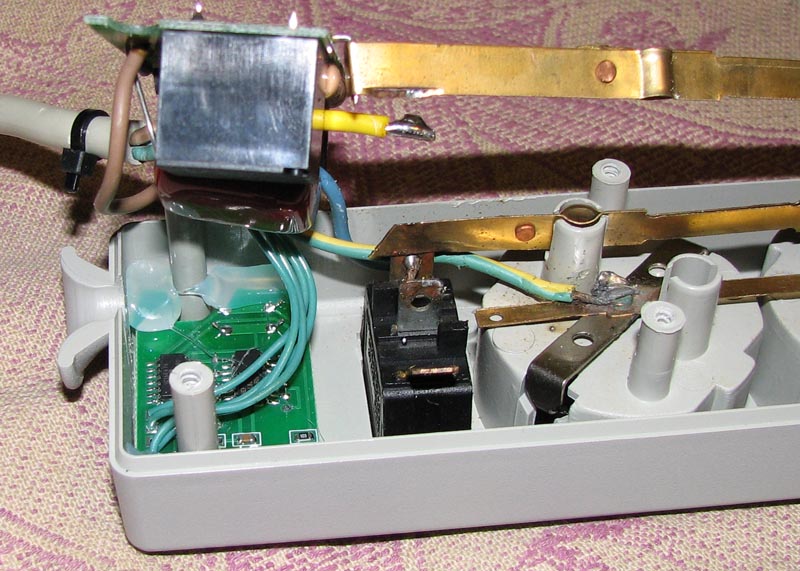

Памятуя "бяку" в виде 400-вольтового балластного конденсатора в "УкрРеле", я начал со вскрытия девайса.
В Диджитопе стоит 630-вольтовый конденсатор. Тут они не подвели.

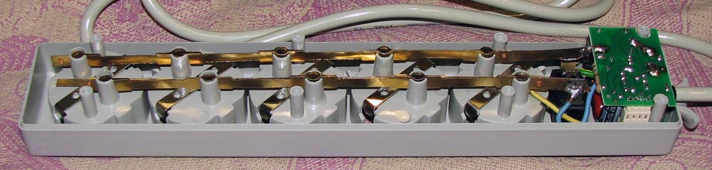

Диджитоп выполнен в корпусе той же системы, что и УкрРеле, и имеет ряд общих с ним "косяков". "Крепление" сетевого шнура в корпусе :mad:
Упругим элементом, обеспечивающим контакт со штырями вилки служат пластмассовые лепестки корпуса :mad::mad:

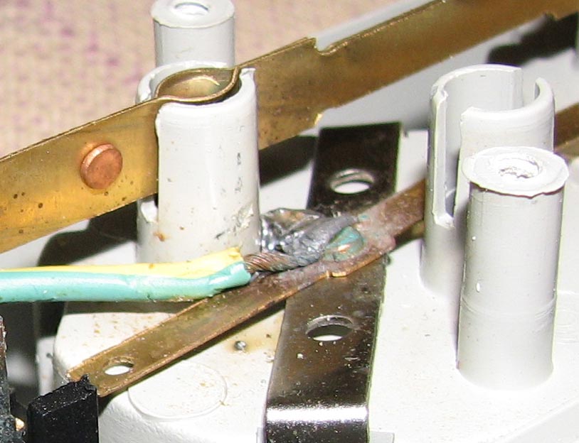

Контактные ламели РЕ приклепаны к общей "шине" и без особого усилия проворачиваются на ней.

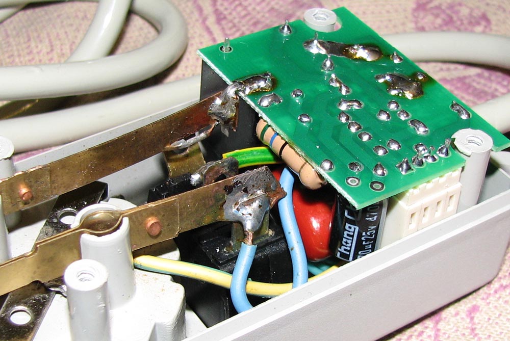

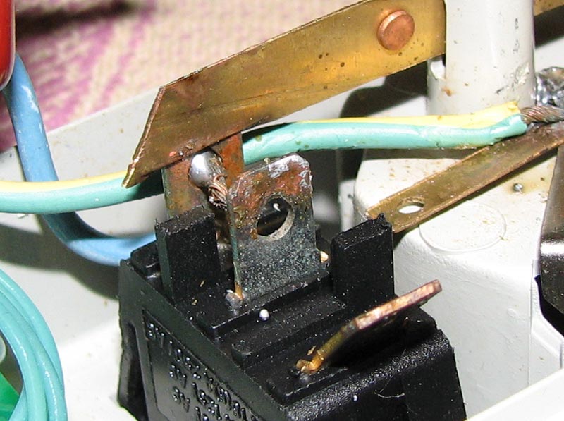

Если к пайке печатных плат претензий нет, то тому, кто паял контактные ламели и выключатель хочется оторвать руки и засунуть в *опу вместе с паяльником :mad::mad::mad::mad:

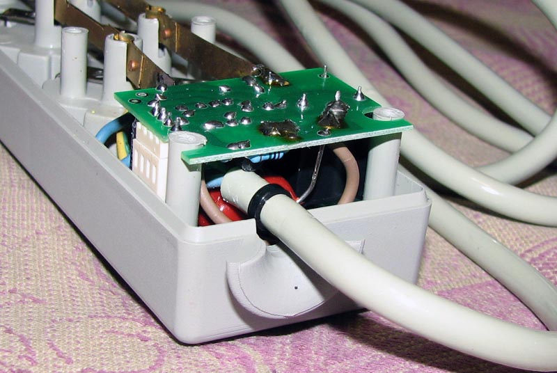

А за пайку РЕ - повесить на сетевом шнуре:
При попытке приподнять силовую плату отпал провод от выключателя :mad::mad::mad::mad::mad::mad:
Вот из-за таких лже-паяльщиков и возникают мифы о ненадежности пайки. :mad::mad::mad::mad::mad::mad::mad::mad:

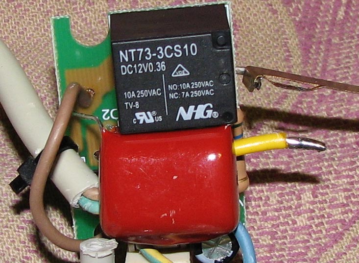

Реле:

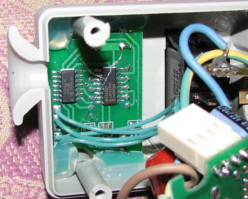

"Мозги":

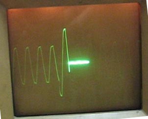

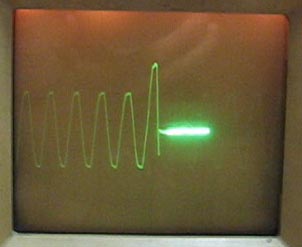

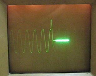

Самое главное - время срабатывания при безобрывном скачке напряжения 200 -> 400В.
Если скачок пришелся на отрицательный полупериод, время отключения около 20 мс.
А если скачок произошел в положительный полупериод, то время отключения около 10 мс и даже менее! :clapping
