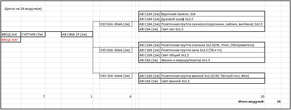

Здравствуйте. Уважаемые, профи, покритикуйте схему и ответе пожалуйста мне на несколько вопросов.
1) Имеется щит на 24 модуля, в нем стоит счетчик и после него АВ 1P+N, электрик который счетчик ставил сказал, что N не нужно через АВ пускать и пустил его с счетчика сразу на общую шину. Это же не правильно или в чем то он прав? 2) Тж этот электрик поменял алюминиевый входящий кабель на ВВГ 3х4, и уверил меня, что мне его за глаза хватит. Судя по схеме хватит? не много ли 40А автомата на входе для него? 3) Имеется китайская электронная индикаторная отвертка, которая на N и PEN показывает напряжение 12в, нормально ли это? Зануление делал тот же электрик, от подъездного щитка. 4) Была собственноручно замена проводка в квартире на ВВГ (не нг!), аккуратно выложенная друг к дружки и замурованная в штрабы. Позже я прочел что это считается пучком и в такой ситуации нужен кабель ВВГнг. Критично ли оставить ВВГ ?
Предварительная схема: http://dl.dropbox.com/u/11078767/%D0%A9%D0%B8%D1%82%D0%BE%D0%BA.PNG
Заранее большое вам спасибо.
Есть возможность кинуть отдельно кабель на свет в с\у и пустить его через УЗО 10мА, места вроде хватит. Чем чревато, если я оставлю свет в с\у от общего света? Наверное так и стоит сделать тк если УЗО на 30мА выбьет квартира вообще без света останется...

Я не профи, но на вскидку.
  1. ПУЭ разрешает ставить коммутационный прибор в ноль, при условии одновременного отключения со всеми фазными проводами. И так и так можно. Просто тогда какой смысл от 2Р автомата. Тогда лучше поставить дифф. 40А 100(300)мА.
  2. Я бы поставил 3х6. Тем более в схеме есть ньюансы.
  3. Не верь индикаторам с показом напряжения, прозвонкой через руки и т.д. Самый простой, с индикацией лампочкой на фазу, и есть самый верный. Зачем зануление???? Какие потребители занулены???
  4. В таком случае расчет сечения кабеля проводится с учетом совместной прокладки. Если не перегружать одновременно включенными утюгами, нагревателями, чайниками, пылесосами и т.д., то забей, переделывать уже поздно.
По схеме: На схеме на одном однофазном УЗО сидит вся нагрузка. Освещение обычных комнат (не санузлов, ванных, открытых балконов и веранд), можно вывести из под УЗО. На однофазную варочную панель кабель не менее 6мм2. На панель УЗО нужно? По моему, не правильно, так как по СП 31-110 УЗО выбирается по току утечки исходя из нагрузки или длины всех проводов до потребителей. Но меня за это здесь уже осмеивали, так что ИМХО.

Pioe написал : Судя по схеме хватит?
Это не по схеме судят , а по выделенной мощности на квартиру.
Pioe написал : в нем стоит счетчик
Обычно счётчики на 5 модулей , может конечно у Вас без альтернативы - что обязали поставить
Pioe написал : что N не нужно через АВ пускать
Можно и нужно
Pioe написал : или в чем то он прав?
Ему так привычнее
Pioe написал : не много ли 40А автомата на входе для него?
Много,обычно 25А.
Pioe написал : Имеется китайская электронная индикаторная отвертка,
Утилизируйте.
Pioe написал : Критично ли оставить ВВГ ?
Вы хотите его демонтировать?
Pioe написал : Чем чревато, если я оставлю свет в с\у от общего света?
Тем же что и без него - при срабатывании УЗО Вы в обесточенной квартире.Поэтому и стараются разделять линии под несколько УЗО,да и токи утечек суммируются...

dim44635 написал : Зачем зануление???? Какие потребители занулены???
Возможно дом не газифицирован.
dim44635 написал : На панель УЗО нужно?
Если подключена стационарно - то нет.

  1. Лучше ноль пустить через АВ+1
  2. Для 3x4 АВ 25А, для 3х6 32А. Электрик как-то аргументировал свои "за-глаза"? По нагрузкам то у вас не слабо получается.
  3. Выбросить
  4. поздно, ВВГ работать будет.
По схеме. Я поставил бы отдельное УЗО на варочную и духовой + отдельные узо по комнатам (для удобства пользования). Перетянул бы входной провод на 3х6. Какой провод идет к варочной?

serj12 написал : Возможно дом не газифицирован.
Газа нет.
stellio написал : Электрик как-то аргументировал свои "за-глаза"?
Его самым весомым аргументом были сильно выпученные глаза когда я заикнулся про 3x6. Самого электрика с энергосбыта посоветовали. Типо без косяков делает говорят.) вот и доверился.
Хотя вот в старой квартире у нас 20 лет все на алюминие крутилось и до сих пор крутится, и обогреватели и сварки, электро плиты, стиральные машинки.Мб электрик от реалей практики отталкивается. Но если это реально чревато проблемами, обязательно заменю.
stellio написал : По схеме. Я поставил бы отдельное УЗО на варочную и духовой + отдельные узо по комнатам (для удобства пользования).
Место в щитке ограничено :(
stellio написал : Какой провод идет к варочной?
ВВГ 3х4

Немного переделал. Такая схема будет на "удовлетворительно"? Оцените пожалуйста. Есть ли ошибки в номиналах? Общий автомат нужно все таки на 32? не будет ли его выбивать например при 2х комфорках, духовке, чайника, тв и пк(условно конечно, но все же)? и входящий обязательно заменить на 3x6?

а не подумали где будете коммутировать нули после УЗО ? места ведь впритык
да меняйте на 3*6 . и автомат с40 ,
если оставите 3*4 то автомат на с32

Metall написал : а не подумали где будете коммутировать нули после УЗО ? места ведь впритык
в щитке изначально есть 4 шины, при желании можно прикрутить еще пару штук. Итого 1-общий N, 3-УЗО и 1-PEN. Должно влезть. На худой конец поменяю Меркурий на чтонить поменьше, как писали выше есть счетчики на 5 модулей, сам видал.
Metall написал : да меняйте на 3*6
Поменяю, спасибо.
А если я уберу 1 УЗО и распределю нагрузку на 2, минус в том, что в случае срабатывания будет обесточиваться большая часть квартиры? или повышается шанс ложного срабатывания?

и то и другое. Может вам дифы использовать, раз так мало места в щитке?

у вас приемлемая , бюджетная, схема щита, убирать еще узо не надо , ложные срабатывания наврядли будут , но неудобств масса
