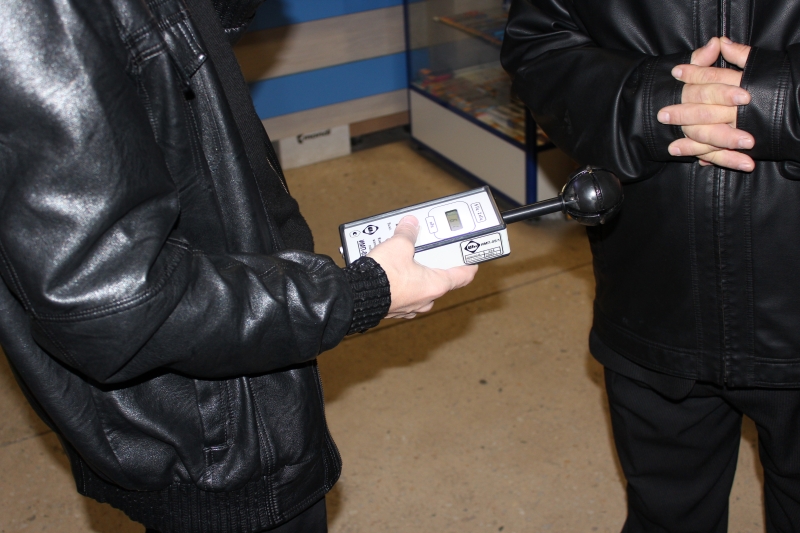

Начали делать аттестацию рабочих мест согласно Нового Закона. Сегодня меряли магнитное поле.
Возле люминисцентных светильников с лампами 20 Ватт (по 4 штуки) в потолке "Амстронг" , магнитное поле зашкаливает.
Больше тысячи НаноТесла. Внизу, в зоне рабочих мест,- 560 Тесла. При норме 250 наноТесла.
Специалисты которые обследовали, говорят, что возможная причина в китайских дросселях светильников. Хотим снять один светильник и поменять дроссель. Никто не сталкивался с такой проблемой?
Начал договариваться с центром метрологии для замера электромагнитного поля и радиации в своём доме. Кто-нибудь делал такие исследования своих или многоквартирных домов?
