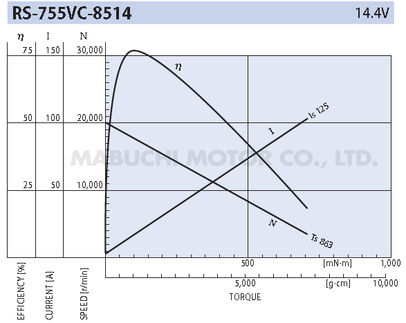

Gold_eggs, ну да. Современный постоянного тока коллекторный мотор и такой же БК.
Mabuchi RS-755VC/WC
Максимальный КПД превышает 75%

Gold_eggs написал : КПД, БС двигла ЗНАЧИТЕЛЬНО больше
Ну, если брать максимум, то не больше же 100%? А тут 75. Так что никак не больше 25% (33% прироста), другое дело, что в невыгодном для коллекторного движка режиме превосходство может быть двукратным.
