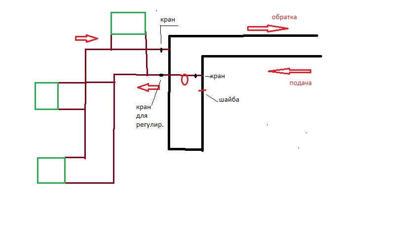

miklus написал : если трубу заменить толк будет?или только насос ставит
Я и в свое время шайбу вваривал, один черт пришлось на тонкую ветку насос кидать

насос какой ставить?

miklus Любой циркуляционный.

miklus написал : насос какой ставить?
Самый маленький, причем и его придется "душить"

пардус каким образом?

miklus самым радикальным, регулировочным вентилем

пардус схему нарисуешь?заранее спасибо

miklus рисовать не умею:) iv.iv, тебе нарисовал, до и перед насосом все равно отсечные ставить, вот тем который посл насоса стоять будет и регулировать. шайбу тоже можно врезать, а вдруг она одна поможет, без насоса, у тебя ж перепада по высоте нету?
попробуй шайбу сюда вварить

пардус по высоте с котлом?

miklus в смысле по уровню с обраткой приляпанная ветка не ниже, этак на полметра;)

пардус на одном уровне
