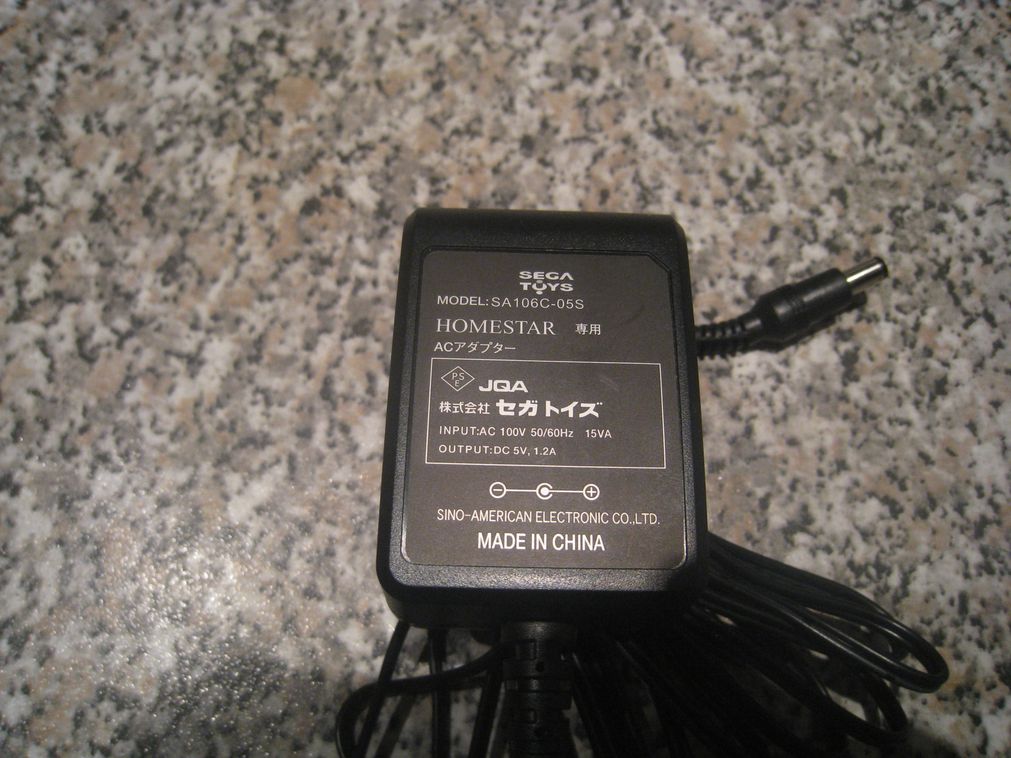

Здравствуйте! Пришел из Японии такой девайс. В комплекте адаптер для японской электрической сети.
Понятно, что нужен понижающий трансформатор. Предложений в интернете много: http://www.elitonshop.ru/category/konvertery-transformatory-220v-110v/, http://www.stabilno220.ru/category/transformatory-220110/, http://www.mobil-pitanie.ru/at.htm. Отличаются и размерами, и характеристиками и стоимостью. Есть три вопроса:
  1. Какие характеристики должны быть у приобретаемого трансформатора?
  2. Трансформаторам какого производителя можно доверять в плане надежности?
  3. Какой из магазинов Москвы продает качественные трансформаторы? Или же, так как Homestar купил на день рождения дочке, скоро дарить и главное не испортить подарок - посоветуйте конкретную модель, исходя из следующих приоритетов:
  4. Соответствие характеристик трансформатора характеристикам, указанным на японском адаптере.
  5. Размер и надежность.
  6. Стоимость. Заранее благодарен всем откликнувшимся.

Не надо вам искать транс 220=110 Купите любой адаптер на 5 вольт с током 1.2 или чуть больше Ампер ( DC постоянный ток).
slav написал : указанным на японском адаптере.
Китайский он:) Проследите что бы полярность на штекере совпадала с *японским*, можно штекер с родного отрезать, если на новом будет другого диаметра.

08.11.2012 в 11:38:18
Извращенец Вы.
У меня зарядник для мобильника имеет практически те же параметры (у него только ток 890мА, а не 1200 как на Вашем)...
Универсальных блоков питания с несколькими штекерами сразу как грязи. Подберите на нужные параметры и все.

zvolki написал : 1.2 или чуть больше Ампер
На 5V c 1,2A нет адаптеров. Из имеющихся: 2,4A - это чуть или много больше http://www.electronshik.ru/item/gs15e-1p1j-217438 или вот на 3А http://www.electronshik.ru/item/es18e05-p1j-66423. Какой из них подойдет? Резать пока не решусь, т.к. потеряю возможность возврата или обмена. Спасибо.

Да по идее любой из них подойдет , главное что бы их характеристики были правильными и при включении проверяйте полярность (+ с - не перепутайте).

slav написал : Какой из них подойдет?
любой

slav написал : Универсальных адаптеров со значениями хотя бы близкими
главное чтобы напряжение совпадало, а ток был не меньше потребляемого

Возможно, кому то будет полезно. Здесь по поводу трансформаторов ответили следующее: Для Вашего блока подойдет любой трансформатор начиная с самых маломощных. Например модели KXT-050, 3P045, NF-60...

slav написал : Для Вашего блока подойдет любой трансформатор начиная с самых маломощных. Например модели KXT-050, 3P045, NF-60...
можно и так, только в розетке двойной блок висеть будет
