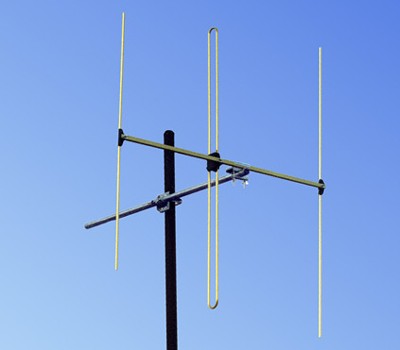

Госпада мож кто знает. Имеем подземный гараж, и музыкальный центр с FM приемником. Соответственно в гараже приема никакого. От бокса до ворот на улицу протянул одножильный алюминевый провод в изоляции примерно метров 65. Вывел на улицу ококло 5 метров, заизолировал край провода (60 см), но сигнала по прежнему нет. Подскажите что нужно?:eek:

нужно протянуть антенный кабель(телевизионный который) поставить FM антенну и правильно подключить

то есть кабель для этого специально предназначенный, а Ваш провод не способен пропустить частоты нужного диапазона

Ну насчет антеннго кабеля понял. А что присоветуете с антеной? Какую, нудны ли какие то дополнительные дивайсы?

Bayn написал : От бокса до ворот на улицу протянул одножильный алюминевый провод в изоляции примерно метров 65
на такое расстояние лучше брать активную с усилителем
см автомобильные и тп.
питание к ней можно по антенне кидать , можно ваш отдельный провод использовать.

антенный кабель можно взять RG-6 самый дешевый, бухта 100 метров в пределах 400 рублей, он вполне ФМ протянет (деньги лишние - возьмите Cavel 703й, бухта 2500 р, но его подрезать знающие люди могут), кабель прокладывать аккуратно, без заломов и насилований, антенну можно самому из двух трубок сделать по 70 см, или довольно хорошо подходит телескопическая антенна которая обычно шла в комплекте с телевизорами(надо усы выдвинуть на 70 см в одну линию и закрепить её вертикально, но желательно чтобы на неё дождик не лил) или купить FM антенну (хорошо бы чтобы её физические размеры были под полтора метра, то есть не кастрированный вариант) если в месте установки антенны радио довольно хорошо принимается то усилитель не нужен на удалении от города (приём с одного направления), при свободной установке (на крыше) вот такой вариант не плох а в городе он особо не имеет смысла... ну если только на любимую станцию направлять для более конкретных советов надо знать тип радиоприёмника (есть ли нормальное входное гнездо для антенны), место установки антенны территориально и "ландшафт" вокруг, список приоритетных станций

юра Т написал : хорошо бы чтобы её физические размеры были под полтора метра, то есть не кастрированный вариант) если в месте установки антенны радио довольно хорошо принимается то усилитель не нужен
в Москве так не бывает
половина станций идет с Шаболовки , половина с Останкино
часть еще на Октябрьской на вышке висит.

цитату поправьте, а то не соответствует, полтора метра вертикальный размер, диполь, круговая диаграмма

Ещё часть из Балашихи..... Так-что лучше антенну с круговой диаграммой... Успехов!!!!!
