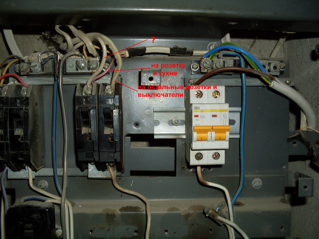

Снизу на автоматы приходит фаза. Как определить зачем нужен провод со значком вопроса на фото?

Отключить этот автомат и проверить, что ещё не работает (помимо розетки на кухне):)

возможно он идет на звонок? :confused: только я чего то не уверен что это у вас автоматы ;)

на звонок не идет, я проверял всё в квартире. А эти черные штучки - автоматы, можете не сомневаться. АБ25М, год выпуска 1975 г. :)

dgin написал : на звонок не идет, я проверял всё в квартире. А эти черные штучки - автоматы, можете не сомневаться. АБ25М, год выпуска 1975 г. :)
А поменять не желаете? Или пофиг?
К соседям? Не смейся у меня такое было. Менял ввод, прибежали соседи и сказали, что у них в комнате пропал свет и потребовали! что-бы я вернул как было :D

А он снизу подключен вообще??? Вообще, в щитке - куча нарушений:
  1. ПВС справа не опрессован.
  2. N и PE зажаты под один болт.
  3. Внизу справа - полиэтиленовый клеммник - дерьмо.

elf.arxont написал : А он снизу подключен вообще??? Вообще, в щитке - куча нарушений:
  1. ПВС слева не опрессован.
:D Авторитетно. А повнимательнее посмотреть и поаргументированее высказаться?

Если б видно было получше, обычно фотки с разных ракурсов делают.

dgin, провод можно тогда на время отключить , а автоматы если есть возможность лучше поменяйте, устарели они уже и технически и морально :confused:
