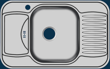

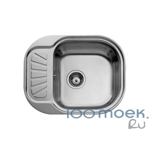

Полистал каталоги моек с левым крылом,есть несколько вариантов например
подойдут или забить и поставить правую

VaLLeon написал : подойдут или забить и поставить правую
Крыло мойки - вещь вполне заменяемая. Настольная сушка, доска, поднос, коврик - да мало ли что можно расположить рядом с мойкой, если нужно. Поэтому ломать всю схему из-за крыла мойки вряд ли стоит.
