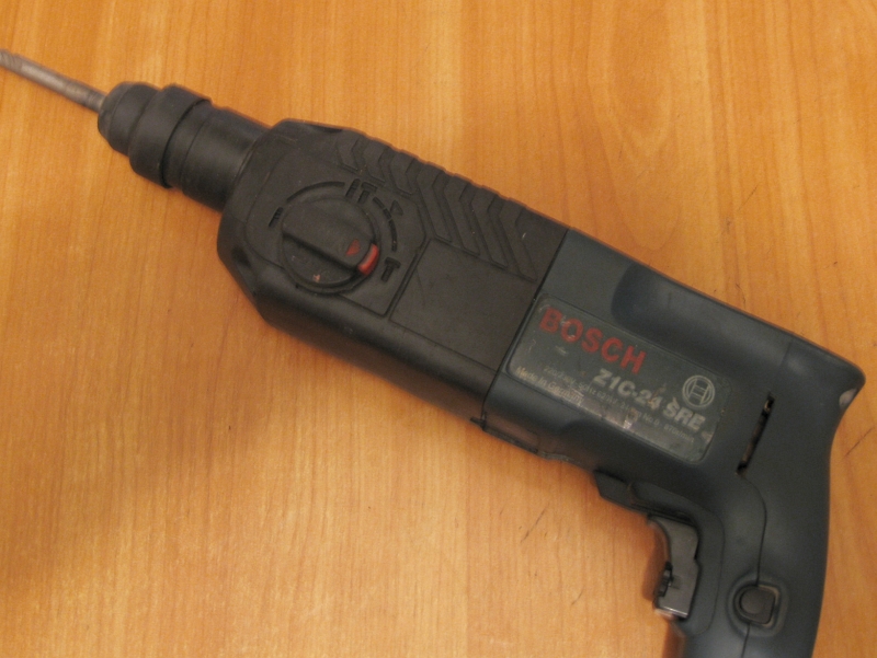

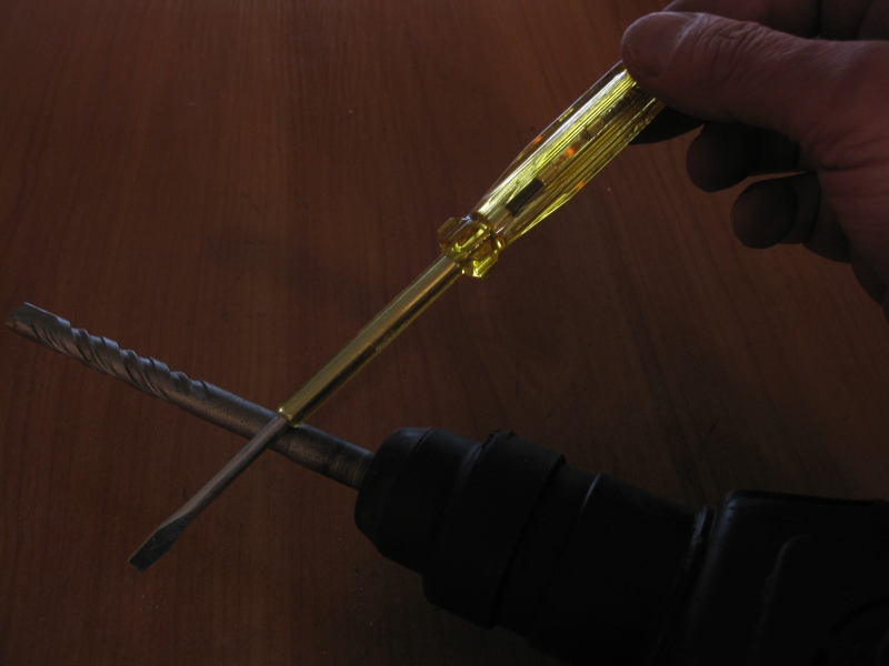

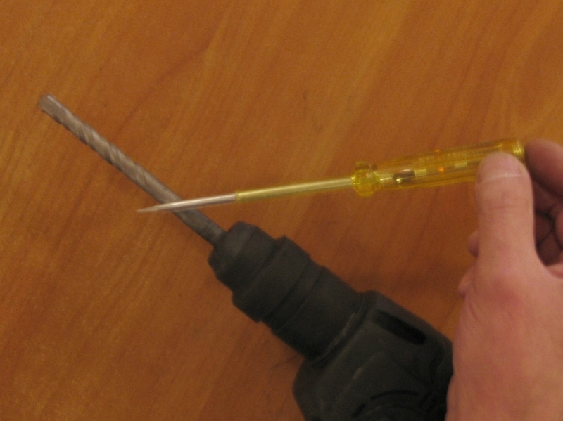

Но я не к этому эту тему нашёл. Просто получается, что мой скромный пост будет реально соответствовать её названию... Пришёл в ремонт перфоратор одной известной фирмы. Со слов заказчика, он (заказчик) попал в проводку при бурении. Потому что искры, погас свет и запахло жареным… Дальше работать не стал.
Контрольное включение показало, что перфоратор весело крутит, уверенно долбит, работают все режимы. Однако сопротивление изоляции – 0. Или меньше: индикатор, приставленный к буру, показывает фазу.

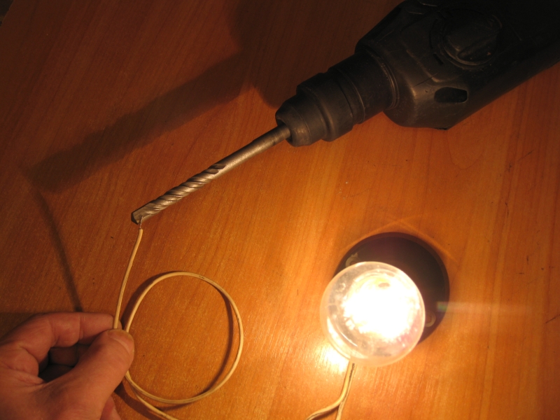

Ещё раз: вилка в розетке, кнопка выключена, бур – фаза. Если и так не совсем понятно – вот лампочка 220 вольт, один конец к буру, другой – к батарее:

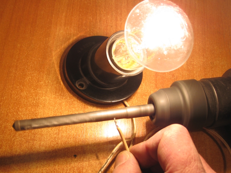

Перфоратор даже можно включить:
Думаю я, что не в проводку парень попал – просто в арматурину, то есть как бы фазой – на ноль… Да и хорошо, могло быть хуже.

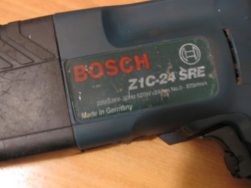

Да, марку-то перфоратора я не показал:
Такие дела. Не покупайте с рук инструмент.
