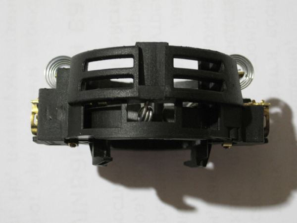

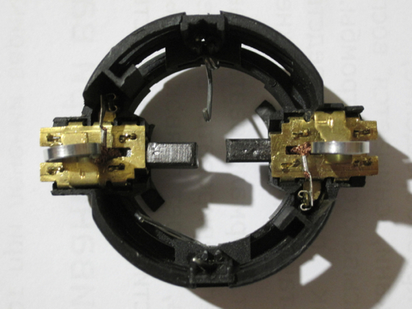

Привет, Всем. Хотел попросить момощи по поводу решения вопроса .
предыстория, Заказал дрель в инет магазине кувалда Felisatti DI16/850GE2 привезли из Самары в Казань так как небыло в наличии в магазине. Все самое веселое началось с получения, заказывал по фото с быстро зажимным патроном как было на фото и на сайте, по факту пришел обычный патрон под ключ, с одной стороны даже надежнее, хотя некто не говорил что есть 2 варианта и на сайте тоже такое не указано, ладно забрал. По прошествии некоторого времени немного поработав и по своей ответственности решил проверить смазку редуктора и состояние щеток , все вроде шло хорошо, стал собирать. Но что бы засунуть в корпус обратно якорь, надо снять заднюю часть и открутить 3 винта, 2 вента прошли хорошо как и все остальные а оследний в верхней части, так и не поддался, завернули так что повидимому прикипел к пластику, все перепробовал, неполучилось пришлось высверлить голову 2,5мм, бошка отвалилась и крышку снял, саморез выкрутил. Почти в самом конце сборки засовывая якорь сломал корпус держателя щеток -щеточный реверс . Проблема в том что работает реверс теперь только против часовой, по часовой крутит если только придерживать корпус щетко держателя чуть правее.
Съездил в единственный оф сервис в Казани по ул. Ломжинская 16А дровосек. Я в итоге говорю девушке ремонт не гарантийный нужна такая вот деталь, привез с собой, показал, девушка сказала вероятность что придет через месяц 90%, а может придти и через 2 месяца, и то если есть на складе в москве, если бы вы привезли бы дрель то вопрос бы был решен быстрее. Только вот почему быстрее не совсем понятно?! Вообщем заказал. Даже поискал аналоги есть в дрелях и перфораторах Интерскол, но похожи только по схеме если судить, но в живую не нашел. На следующий день съездил в сервис Интерскол, привез деталь, посмотрели но такую не нашел мастер, сказал раньше были такие, теперь немного модифицированные пошли. Но перед тем как уйти он мне на последок сказал что сделает и будет работать даже со сломанной, но у меня в голове вопрос, надолго ли такого ремонта хватит и будет ли работать реверс в обе стороны?
Щеток и запчастей в казани на Felisatti по видимому нет вообще, как я понял.

Multieco написал : предыстория
А что было решающим при выборе данного изделия?

SL_2 написал : А что было решающим при выборе данного изделия?
2 скоростной и мощность 850 ватт, да я и не профи, сверлить брус, обдирать метал, всего по немного в своем доме. Да и была мысль что раз интерскол будет по проще с запчастями и расходными материалам, да и качество сборки пластика и сборки на вид по лучше, а также есть перф Felisatti .
