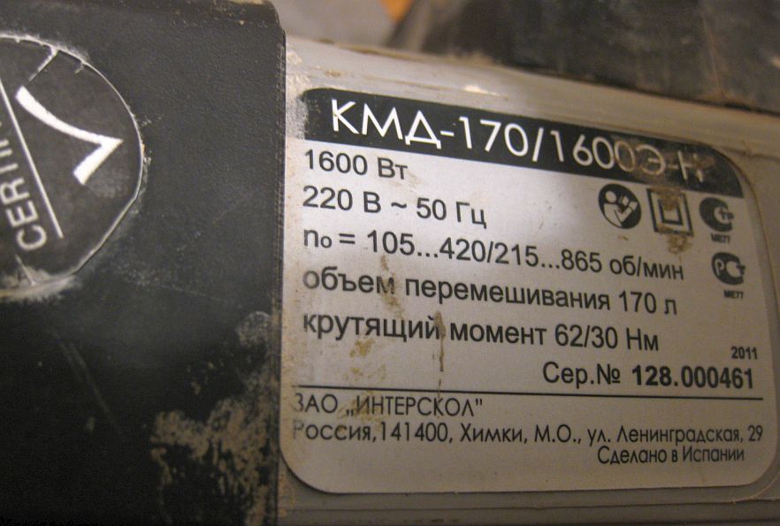

Serg написал : Мы вообще момент не заявляем, это не основная характеристика миксера, ну придумать можно что угодно.
Инструкция Felisatti:
Шильдик Интерскол:

rem273 написал : Инструкция Felisatti:
Я сам не проверял, могу только завтра уточнить, где ошибка. Хотя - представительская функция миксера - перемешивание раствора, и момент непонятно с какого бока припека... Я бы ориентироваться на объем перемешиваемого материала.

Serg написал : Я бы ориентироваться на объем перемешиваемого материала.
Я вот понять кстати не могу - младшая модель 120 литров, старшая 170. А перемешивание происходит по сути локально - потому что раствор достаточно вязок и целиком весь объем одномоментно не перемешивается. Поэтому к чему эти 120 и 170 - непонятно. Можно хоть в ванне чугунной на 500 литров. Все равно придется перемещать венчики по всей так сказать площади.
Есть правда и другой момент. Чем выше емкость для перемешивания - тем тяжелее вынимать-опускать миксер для перемешивания верхних, нижних слоев при условии что емкость заполнена почти до краев.
50-60 кг смеси - вот где-то тот объем, который еще более менее удобно перемешивать. А так уже давно думаю о стойке - чтобы закрепить миксер и скорее всего нужно будет сделать так чтобы емкость можно было поворачивать во время перемешивания. Например некую подставку под емкость на подшипнике.

50-60 кг смеси это где-то 50 литров. Ваши миксеры 120 и170 литров -это с 2-мя венчиками. У меня 2-й - на 170 литров. И почему тогда миксер не для этого объема? Зачем тогда писать на шильдике эти 170 литров, на коробке, в паспорте изделия?
