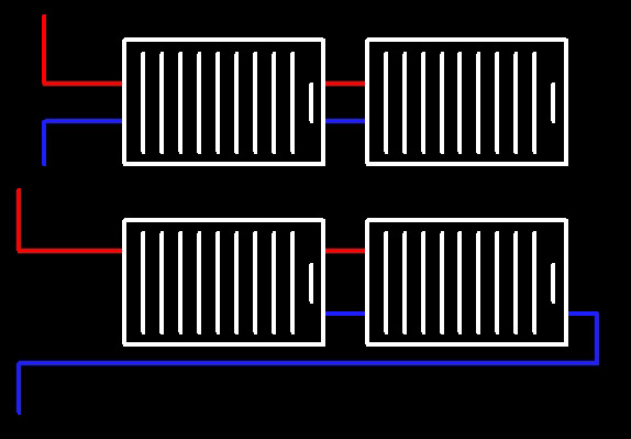

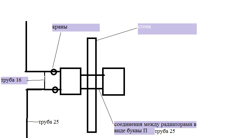

Провел биометаллический радиатор на лоджию, греет слабо постоянно завоздушивается, сверху теплая батарея снизу меньше теплее дом 10 этажный у меня 4 этаж, как лутше подключить её чтобы питание осталось такое же, подскажите пожалуйста

Подача сверху,снизу?

касимов по моему снизу точно незнаю, но на лоджии радиатор сверху горячий снизу нет

Фотка с форума,подача сверху.

Awer356 написал : биометаллический радиатор
с этого места поподробнее, пожалуйста. Биометалл - новое слово в отопительных системах. Если хотите, чтобы грело - переделайте, как на картинке снизу
