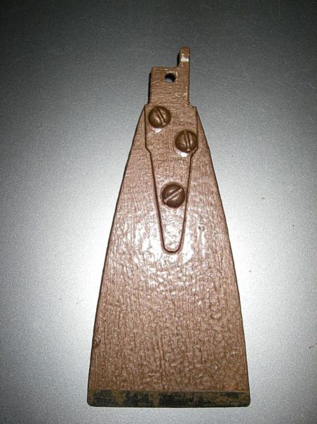

JAZZ написал : Спех, спасибо за идею. можно будет таких шпателей наделать.
Мне сделать такой шпателёк проще, чем заказывать за бугром.
С интерсколовской саблей кору на стволе сдирает, доску пятидесятку в засохшем цементе тоже бодро чистит. Мощщи, по сравнением с мелкими виброштучками, конечно, прибавилось. Поэтому надо приноровиться к работе с новым инструментом.
Изготовлен шпатель из ручного шпателя и хвостовика сабельного лезвия, отработавшего своё. Трудно было сверлить дырки в шпателе "из ашана", сталь оказалась не самая плохая.

Спех написал : сталь оказалась не самая плохая
да она - закалённая... Зачем только вы его закрасили? Лишний вес и сопротивление трением...

n-p-n написал : да она - закалённая... Зачем только вы его закрасили? Лишний вес и сопротивление трением...
Это для фотосессии. Не люблю, когда готовое изделие в ржавчине, окалине. Покрашенное выглядит на фото много аккуратнее.
Вес краски мизерный, треть грамма.
Да и обдерётся краска в момент, везде, где нужно. Милуоковские сабельные полотна тоже все крашенные.

PEFF написал : А как же термофен?:mad: Там тоже скребок есть для снятия краски.
Основной вывод - на практике проверили и подтвердили полезность насадки, превращающей сабельную пилу в мощный шабер. Для себя решил проблему относительно непыльной очистки сильнозагрязнённых досок.

Спех написал : С интерсколовской саблей
Тут у кого-то зубья на передаче при пилении селись, не боитесь при таких нагрузках?

Gold_eggs написал : при таких нагрузках?
причём ударных, в значительной степени.
