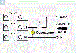

имеется вентилятор для ванной Extra 120T с схемой подключения
возможности подвести фазу отдельную нет,можно ли посадить концы от светильника на клеммы N и LT,чтобы вентилятор включался и работал только в то время когда включен свет в ванной??

2512dembel87 написал : можно ли посадить концы от светильника на клеммы N и LT,чтобы вентилятор включался и работал только в то время когда включен свет в ванной??
Можно,через перемычку на L ,при включении включателя пойдёт питание на вентилятор и управляющий ввод , при отключении - пропадёт питание и всё отключится.

2512dembel87 написал : чтобы вентилятор включался и работал только в то время когда включен свет в ванной??
только L и LT перемычкой замкнуть не забудьте будет включаться с задержкой по таймеру (если есть) и выключаться одновременно со светом

Alexiy написал : только L и LT перемычкой замкнуть не забудьте
А надо? Вроде и без нее работать должен с тем же успехом. LT это прямое питание, а L через всякие таймеры, датчики влажности или что там у него...

Надо =) Я такой подключал. Если на него L-N подать - он ждёт сигнала на LT и не врубается

Cs-Cs написал : Если на него L-N подать - он ждёт сигнала на LT и не врубается
А не пробовали подать на LT-N?Сейчас с таймером стоит на объекте, надо поэкспериментировать...Просто обычно кидаю на вентилятор 3*1,5 и мозг не выношу - других проблем хватает.Поправил в посте 2

а может и наоборот. Вентиляторы для санузла и для ванной диаметрально противоположную логику работы имеют. для санузла - работает пока свет есть (может с задержками включаться и выключаться) для ванной - работать начинает когда свет гаснет (в таком случае подключение тупо напрямую к лампочке вообще никакого эффекта не даст - никогда он работать не будет) универсальный с датчиком влажности - включается независимо от освещения (или дополнительно ещё и со светом)
В интернете информации именно на эту модель не нашёл, поэтому пусть автор темы сам уже разбирается по инструкции, прилагаемой к прибору или сюда пусть её выложит.
22.11.2012 в 12:43:19
Все сделал,работает.Поставил перемычку L-LT фазу на LT и ноль на N,включается со светом и выключается одновременно со светом.Всем спасибо!)
