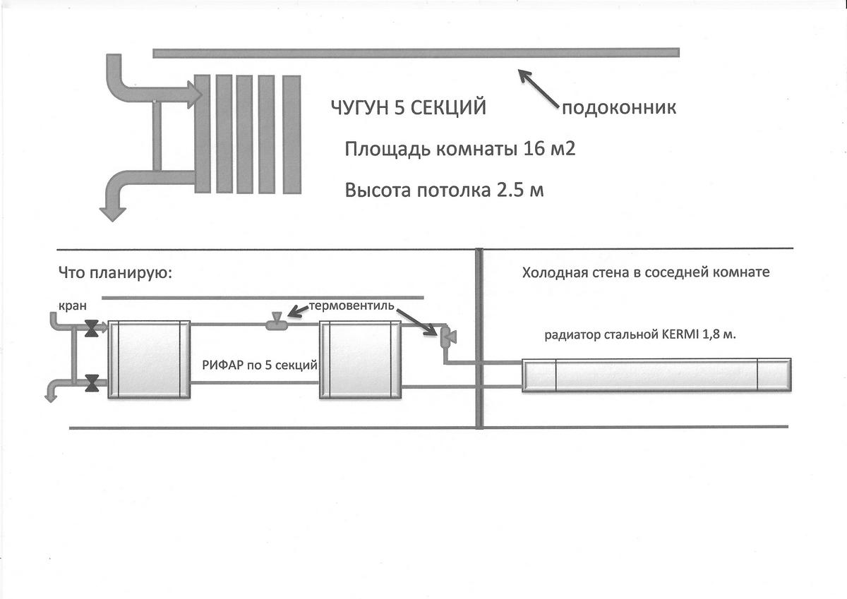

Всем Доброго времени суток! Подскажите пожалуйста будет работать такая схема подключения радиаторов. Смысл втом, что в соседней комнате есть стена от которой при -15 веет холодом, а там собираюсь делать изголовье кровати во всю стену и за ней хочу установить батарею Керми 30х180 см. 2 радиатора Рифар по бокам ставлю в связи с тем, что под окном по центру будет стоять диванчик с деревянными элементами (может рассохнутся) Сборка - металл. 9-й этаж 14-ти этажки и как говорят у нас доп.насосы стоят в подвале. Нужен совет по подключению. Продавит такую схему? Заранее спасибо.

Не продавит 100%. См. тему недавнюю, там всё разжёвано...

Думаю, что без диагонального подключения не обойтись.

Спасибо за ответы. А где эта тема? Может вот такую схему попробывать.

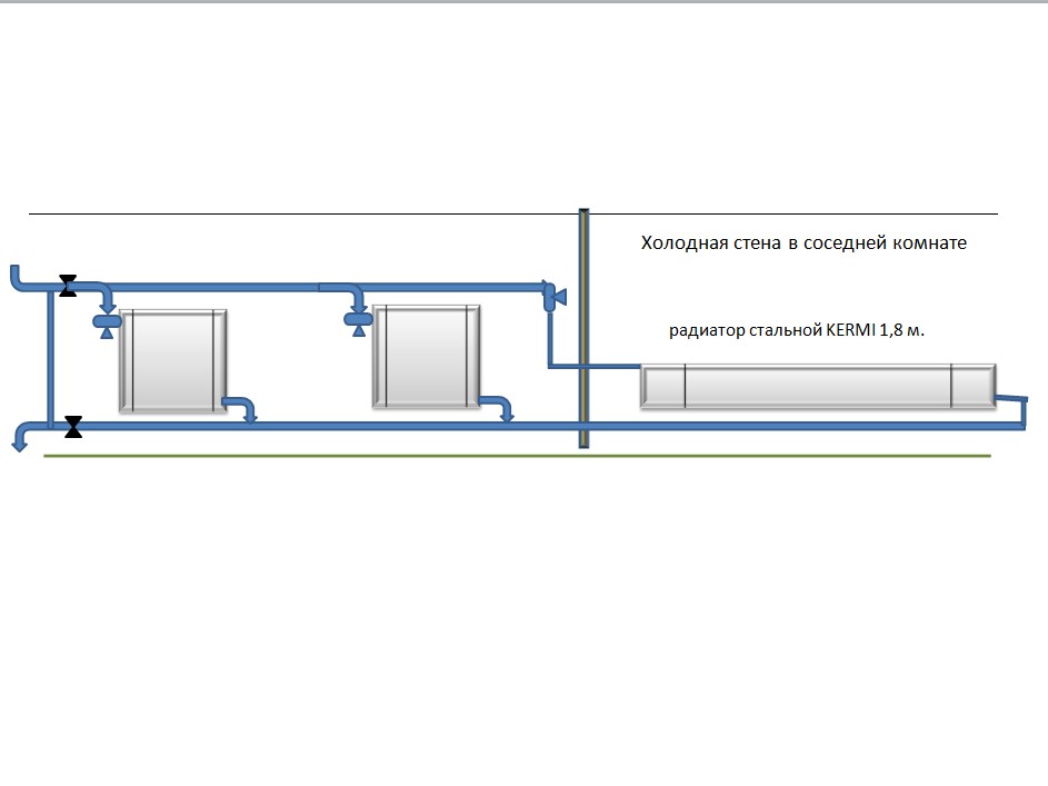

Спасибо за схему, но я хотел регулировать последний радиатор, а то при +10 на улице будет в голову жарить.

Добавьте байпас и регулируйте.))

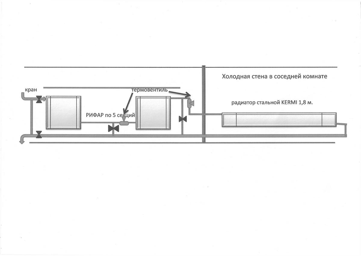

Marvin, тогда все радиаторы включайте параллельно к байпасу через термоклапана. Т.е. к каждой трубе отдельную верхнюю трубу, нижние общие (или наоборот). Подача точно верхняя? Тогда нет проблем. Иначе придётся удлинители везде ставить, или байпас перекрестить (перевернуть) - первый вариант хорош тем, что воздух при правильных уклонах будет уходить вверх в стояк, т.е. Маевские тут излишни, второй - тем, что нет удлинителей. ;)

Можно и стояк в комнату продолжить, как BV предлагает... Только подсуропить всем соседям по стояку можно, если узел отопления старый элеваторный и это замедлит циркуляцию...
26.11.2012 в 22:20:22
psnsergey написал : Marvin, тогда все радиаторы включайте параллельно к байпасу через термоклапана. Т.е. к каждой трубе отдельную верхнюю трубу, нижние общие (или наоборот). Подача точно верхняя? Тогда нет проблем. Иначе придётся удлинители везде ставить, или байпас перекрестить (перевернуть) - первый вариант хорош тем, что воздух при правильных уклонах будет уходить вверх в стояк, т.е. Маевские тут излишни, второй - тем, что нет удлинителей. ;)
Спасибо. Примерно так?
