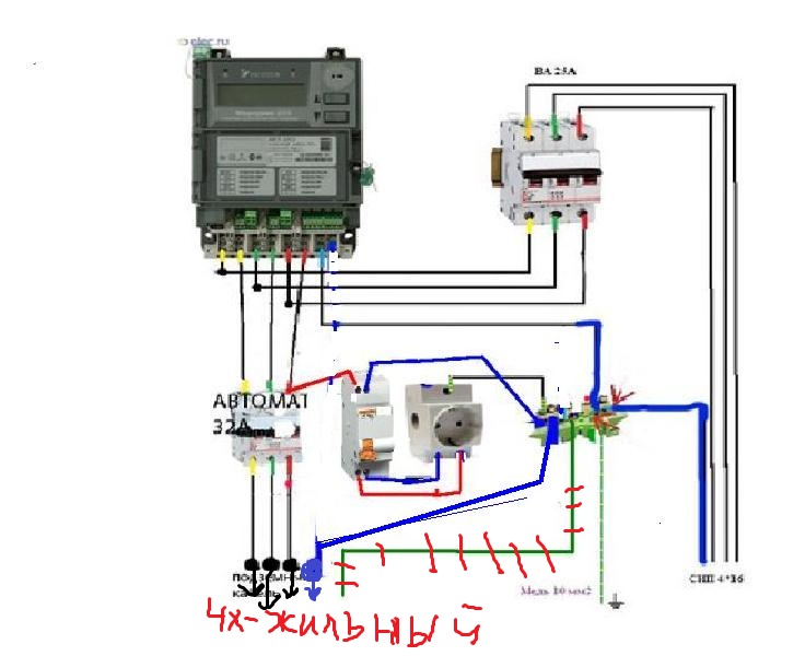

Igor2772 написал : на корпус сразу можно?
Да.

Подскажите еще нюанс- По схеме выше CAMPER-а мне опять нарисовали зеленый провод в дом . При 3-х полюсном автомате на выходе вы писали можно вести 4-х проводным кабелем. Т.е мне не нужен этот зеленый провод от шинки от вводного щита? От этой шины я беру в дом только НОЛЬ. Правильно я теперь понял в Вашей помощью схему сбора щита?

Igor2772 написал : ВЫХОДНОЙ --??
а нахрена он там вообще?

Alexiy написал : а нахрена он там вообще?
Входной автомат и счетчик опечатают и так как сразу в дом я не веду кабель-и мне надо только выполнить ТУ И подключиться (в щите будет розетка) По весне планирую на клеммы выходного автомата подключить кабель в дом.

в любом случае там автомат не нужен. для этой цели достаточно поставить просто клеммник

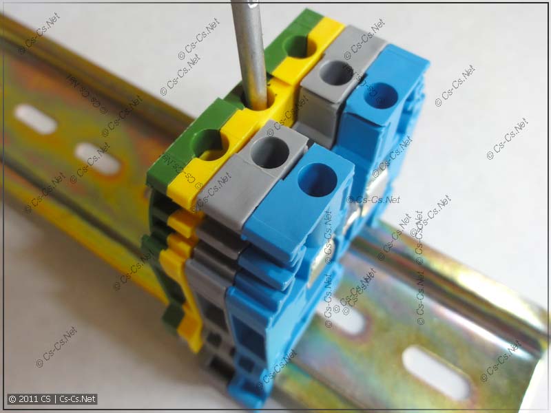

Alexiy написал : в любом случае там автомат не нужен. для этой цели достаточно поставить просто клеммник
Я клемники посмотрел но не увидел какой мне подходит?
п.с. Уже нашел!Ну это тоже вариант, съэкономить пару сотен

самое простое: http://электромонтаж.рф/card31709.html#.UMHU6Hez7h4 Или набрать из модулей: http://электромонтаж.рф/card4373.html#.UMHVQHez7h4

нормальная схема, только логичнее диффавтомат подключить полностью к клеммнику на выходе - и фазу и ноль. В качестве заземляющей шинки можно взять http://metizi.com/unitsimg/img_1612_3.jpg (в ней дырки здоровенные) просунуть в неё нулевой провод транзитом на счётчик не разрезая провода (только изоляцию с провода снять в точке подключения) В принципе, после эту шинку можно будет даже опломбировать при желании.
А вы будете всё подключать уже к клеммнику.

ясно-спасибо У меня вот что на данный момент

а на верхний автомат кабель заводить сверху собираетесь? Щиток тоже сверху дырявить будете? Чтоб все осадки прямой наводкой внутрь автомата попали? Неудачное решение.
  1. лучше вводной автомат поставить вместо медного краба,
  2. а медный краб заменить на простой зажим "орех" В орехе у вас будет транзитом вводной нулевой проводник и конец заземляющего проводника. Всё.
  3. автомат на отходящей линии заменить на 4-полюсный клеммник и все нагрузки подключить к нему.
