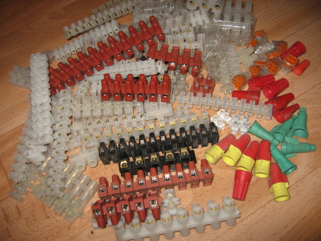

юра Т написал : "полиэтиленовых" клеммников на худой конецНажмите на изображение для увеличения. Название: IMG_3613.jpg Просмотров: 14 Размер: 140.7 Кб ID: 342488, хоть и ругают последние, но фирменные двухвинтовые клеммники очень даже ничего
достаточно посмотреть результаты испытаний, проведённых уважаемым Камикадзе, чтобы проникнуться некоторым уважением к данному виду соединения
юра Т написал : встречал скурутки внешне нормально выглядевшие (ну чуток медь потемневшая) но не имевшие контакта...
те же самые испытания подтверждают ненадёжность скрутки при итерационных прогревах ударным током, хотя начальное сопротивление скрутки намного опережает большинство более технологичных соединений...
