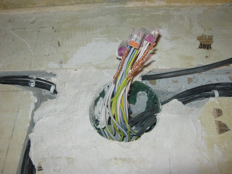

Это называется ВОЛЯ. И вам она не равиться. Показываю свою качественную скрутку в которой я уверен. Жду вашего визга.

зачем коробку дна лишил, хулиган;)

епрст.. или я фото недопонял, или там в плите штроба горизонтальная пущена?.. На штукатурку это совсем не похоже... Да и собственно какого визга ожидаете? Я скрутки видел.. пачками их кабелезом срезаю :)

Значит все же бетон? Я не ошибся? Мда.. больше мне говорить с Вами не о чем... Надеюсь, что эта ветка модерируется...

Да, да!!! Бетон!!! Два бетона!!! И вам действительно больше не о чем со мной говорить. Всего доброго, прощайте.

BravoOrlov написал : Это называется ВОЛЯ. И вам она не равиться. Показываю свою качественную скрутку в которой я уверен. Жду вашего визга.
Это называется- "залёт", нравится вам или нет. "Своё я"- поставите вместо подписи пожарной инспекции? Скорее вас поставят в позу для визга... Так что:

BravoOrlov, Прежде чем заняться монтажом,обслуживал 14 лет разное оборудование (общий стаж не менее 23-х лет).Не прекращая обслуживания,вот уже 7 лет подрабатываю монтажом.Мои личные наблюдения, опыт и количество заявок от разного рода заказчиков у меня сложили стойкое отношение к данному виду соединения проводов.Оговорюсь - ПУЭ не читаю,так как не теоретик,а практик.Моё личное мнение - скрутка не работает!Продолжительность её службы зависит от нескольких факторов:1)среды эксплуатации(влияет на скорость разрушения от электрохимической коррозии),(судя по вашим верхним высказываниям - термин вряд ли вам известный),2)величины и продолжительности нагрузок (вряд ли вы об этом догадываетесь,по вашим суждениям),влияет на температуру нагрева соединения при переходном сопротивлении,возникающем в результате окисления жил проводов из-за электрохимической коррозии,3)времени "отпускания" металла и ослабления соединения(зависит от температуры перегрева, особенности производства,состава и качества жил проводов).Мне кажется это главные причины не работы данного соединения.В принципе можно ещё порыть,но в вашем клиническом случае,плюс такая безаппеляционная самореклама уже не поможет...Собснно вы правы - чего страшного свет пропадёт или дом сгорит,или погибнут люди,вы то будете далеко и ни при чём... И когда по СМИ говорят о пожарах в результате короткого замыкания электропроводки - не верьте,по моему мнению это невозможно.Хотя,если предположить,что в это время кто-то включил газ или были пары растворителей или высокооктанового бензина...По моему мнению и опыту, из-за проводки пожар чаще возникает в результате продолжительного нагрева именно медной скрутки,так как медь "горячее" и "крепче" алюминия,и такое соединение способно продолжительно же и создавать нагрев и свечение с периодическим перебеганием дуги...Вам же уважаемый,после изготовления и сдачи в эксплуатацию таких соединений,по теории вероятности ничего не грозит,так как из-за перечисленных мною предположений и совокупности возможных рисков и фатальных исходов пройдёт несколько лет и более,и вряд ли вас достанут,чтобы живьём спустить шкуру или выдернуть ноги.Для успокоения собственной совести,мне кажется вы и создали данную тему,так что спите спокойно...Простите за прямоту - напросились!
