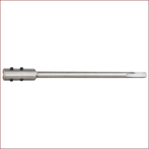

СНЕГ ИДЕТ написал : потом снова сверлить на глубину коронки, так - пока дрель в дырку лезет. Не хватает - также можно идти навстречу с другой стороны, для соосности - насверлить сквозное отверстие для центрующего сверла.
приходилось сверлить. Из опыта - вначале длинным сверлом по размеру цетрирующего сверла коронки проходим. Далее как описано коронкой и стамеской. Есть удлинители для сверла. У стаера есть такой, к примеру. Конец шестигранник, а дырка - подходящий к хвостовику от Энкора коронок. Разные есть умну. Ползую иногда даже для удлинения насадки для бит шестигранных.

Спасибо за советы Бревно лежит в стене и никакого прожигания не будет :) Назначение отверстия - коаксиальная труба газового котла. Электросварка и навык есть, конструкция перьевого сверла интересна. Наверное поищу биметаллическую кетайскую коронку и ей буду сверлить, выламывая керн. Удлинители даже не потребуются - дрель ребир 1206 там редуктор + торчащий шпиндель + патрон уже дадут много

AMA3OH написал : Разные есть умну. Ползую иногда даже для удлинения насадки для бит шестигранных.
Это вроде для пёрок удлиннитель. У коронок 6-гранник 11 мм кажется.

с четырьмя винтами -11 мм. но по сути то они одинаковые.:)
