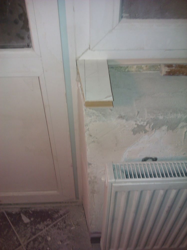

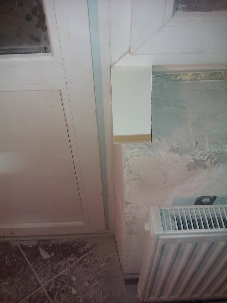

Приветствую, ставлю подоконники и уперся в проблему как сделать подоконник на балконном блоке. Дело в том, что откос рядом с дверью имеет угол раскрытия (как и остальные откосы) но я пока не понял как лучше сделать подоконник в этом месте. Или с углом 90 градусов к окну, или параллельно углу раскрытия (но в этом случае будет угол менее 90 градусов). 90 градусов: угол по откосу: Есть еще конечно радикальный вариант - заштукатурить откос в 90 градусов :) Спасибо! Вот тут - под 90 градусов, но визуально мне это "режет глаз": или

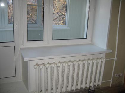

Делайте как на третьем фото. Возле двери окончание подоконика 90 градусов, и откос под ним тоже в 90. Откосы на окне в угол разворота - прасвет

Труженик написал : Делайте как на третьем фото. Возле двери окончание подоконика 90 градусов, и откос под ним тоже в 90
то есть штукатурить откос в 90 градусов, вы об этом?

Я бы сделал по откосу. Между углом подоконника и балконной дверью расстояние будет больше. Удобней проход получится.

Я бы тоже, только в этом случае вдруг угол подоконника не равный 90 градусам будет уже глаз мозолить... :)

Pekkonen написал : то есть штукатурить откос в 90 градусов, вы об этом?
Да, об этом

Мнения разделились :) Вот и я тоже пока не понимаю как будет лучше смотреться... Точно не буду делать 90 градусов по нынешнему откосу! Остается или по углу, или штукатурить

Штукатурить 90 и под-к 90. В любом другом случае - видимый косяк.
