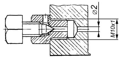

Victor написал : Сказал что в квартире стравить проблематично, так как стравливать из такого "маевского" можно только в потолок.
Подставить корыто, тряпок положить рядом, а сварху тазиком прикрыть и сильно не откручивать, чтобы фонтанчик был слабенький. Это так, на всякий случай .....
А там на шестиграннике нет сбоку отверстия, которое скрыто под слоем краски? :)
Девайс должен быть латунным - аккуратно открыть и закрыть - не проблема....
Такая конструкция на порядок надежнее современных собратьев.

Да конструкция почти такая с дырочкой в боку.Кстати зачем? Конструкция латунная снаружи точно. Да не так всё плохо, смутили сантехники.Завтра попробую, на ночь не буду.

max911 написал : с дырочкой в боку
Воздух.а потом вода оттель пойдет.
