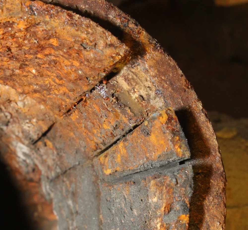

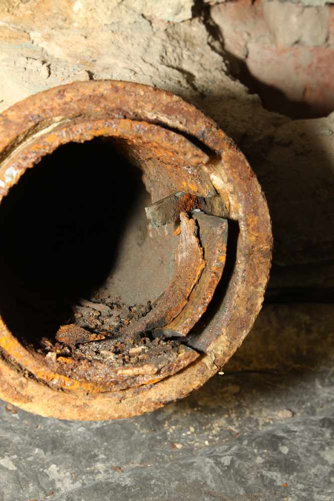

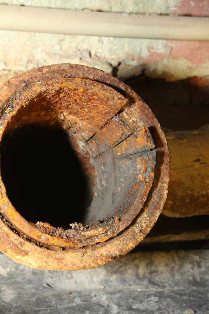

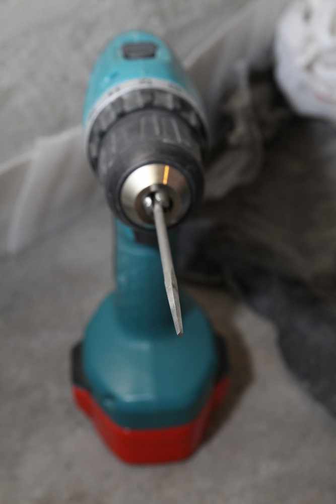

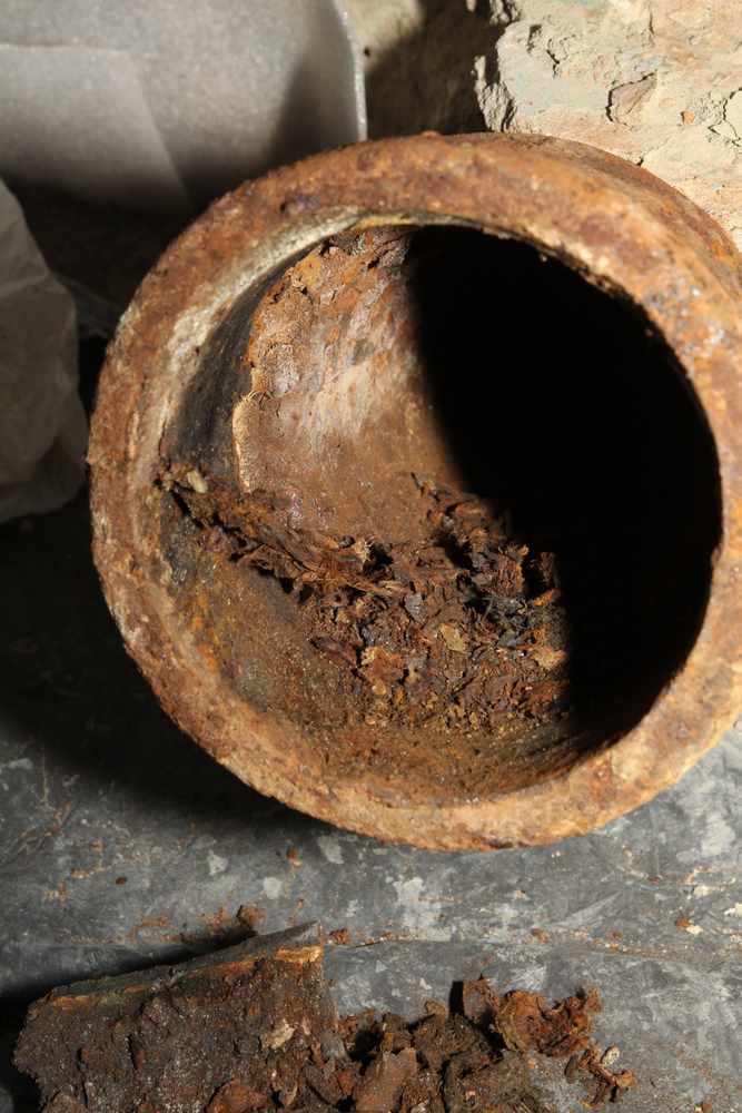

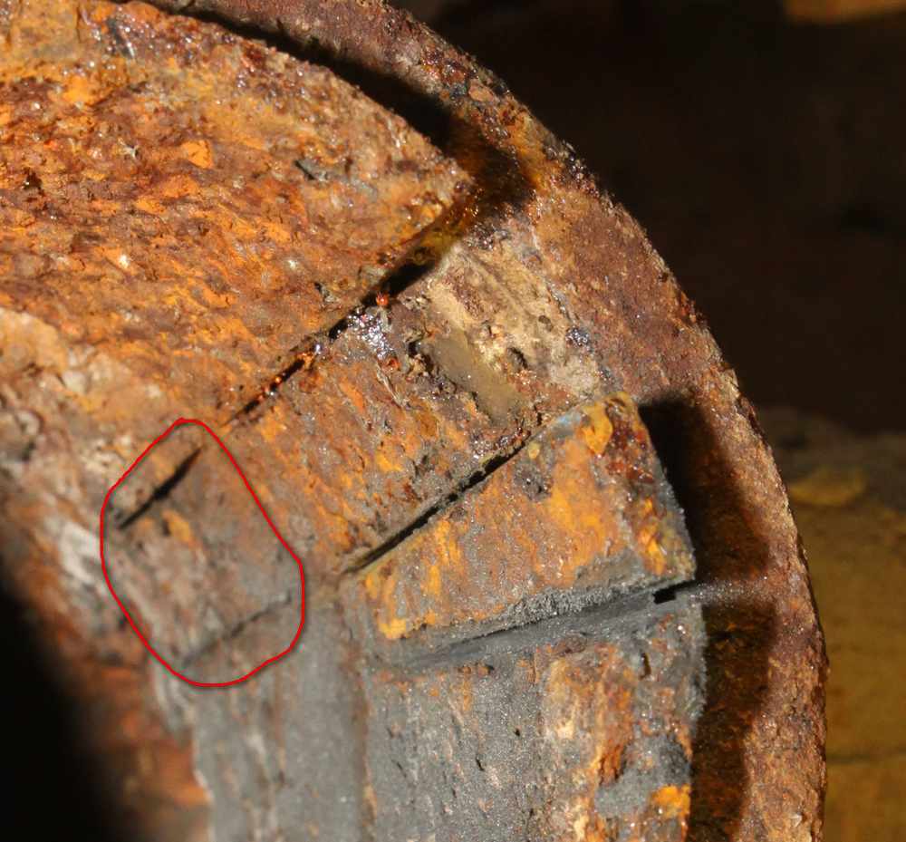

удаление остатков раструба прошло вроде успешно :) Сначала пытался расковырять цемент с помощью шуруповерта в режиме дрели и зажатым обломком надфиля.

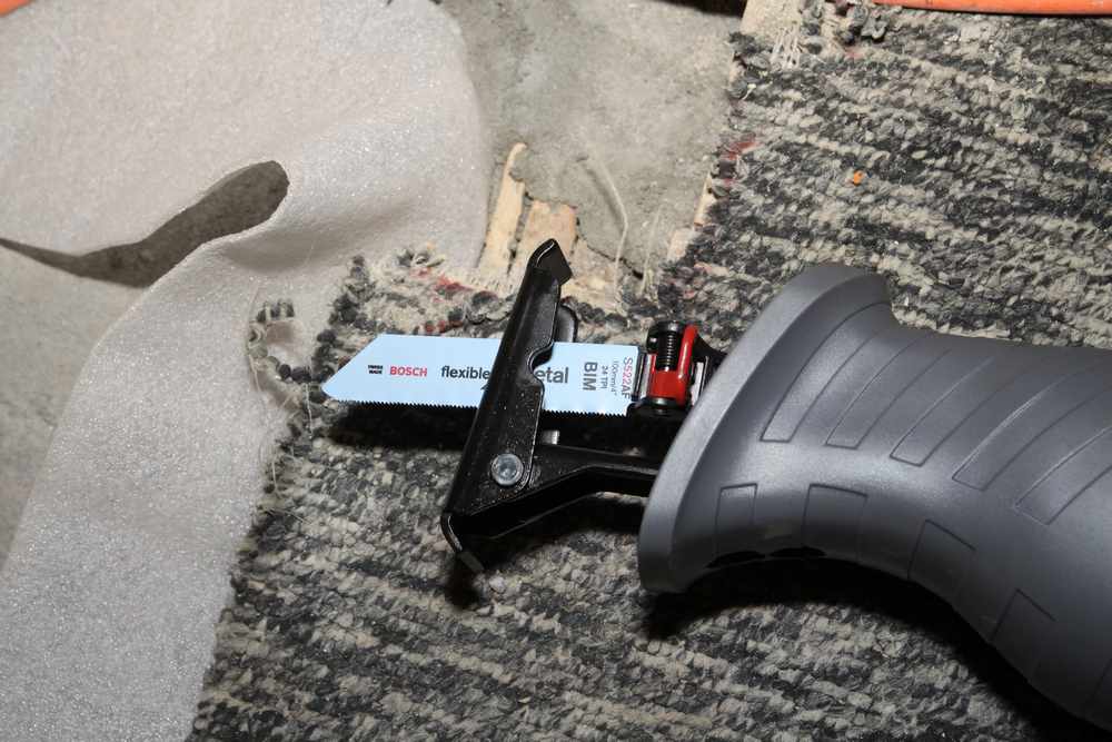

Шло, но как-то совсем не очень. В итоге использовал сабельную пилу и короткое бошевское биметаллическое полотно с шагом зуба в 1мм.

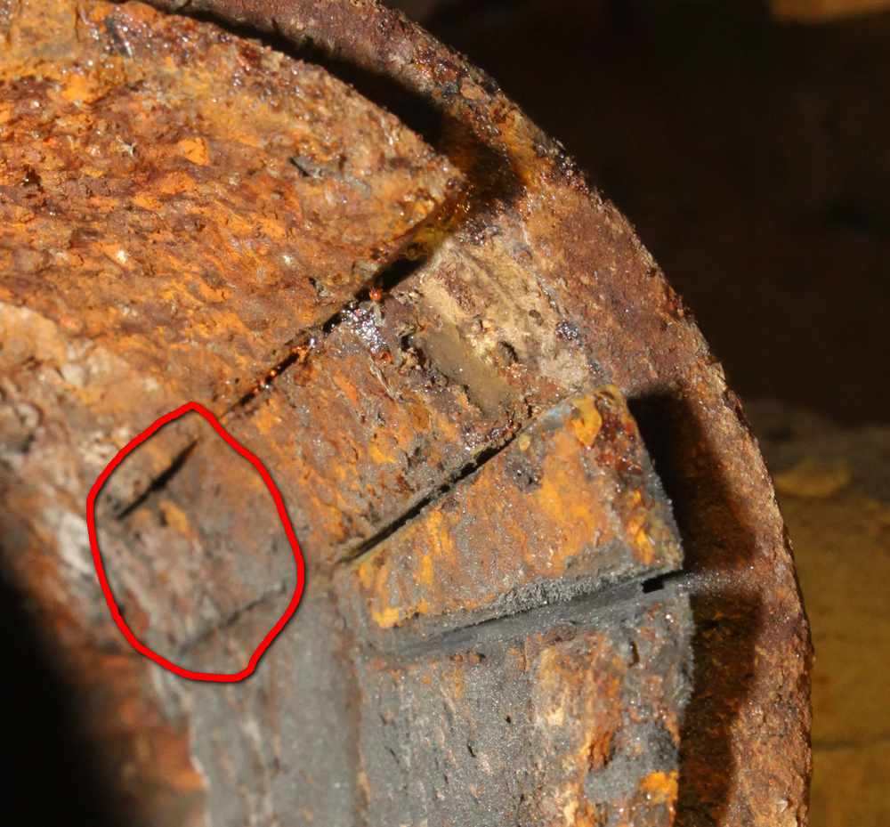

Пилить было... как-то скучно :) Когда пилишь вручную полотном, оно как-то динамичней. А тут просто держишь сабельку и все. Даже замерз (канализация открыта, работал в респираторе, открыл окно, чтобы квартира проветривалась). На этой фотке 2 верхних реза я делал полотном ножовки вручную пару недель назад. А нижний рез (свежий) - сабелькой. На пропил ушло где-то с полчаса (попилил, посмотерл, зафотал, еще попилил, еще посмотрел...).

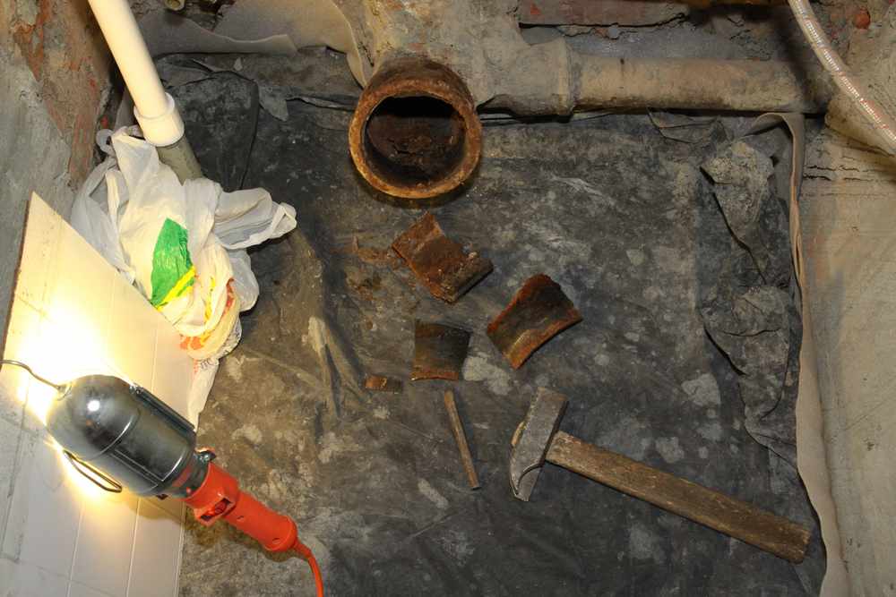

В общем, пропилил вдоль, отколол маленький сегментик, потом стал выстукивать дальше и в итоге все вывалилось.
ПС. запечатано все было каким-то типа цементом с льном. Внизу было мокрое и вязкое, вверху как камень. Выстукивал аккуратно отверткой и молотком.
ППС. Когда пилил ножовочным полотном, то пропиливалось дальше, чем нужно.
Но сам раструб не задет - эти пропили сделаны на 2мм слое ржавчины и прочих отходов.

в заключении можно проволочной щеткой на дрели пробежаться до хорошо ржавчину убирает

Чего фигней заниматься, 2 минуты горелкой и руками все достается без проблем у меня дома трубы годов тридцатых, ковырять можно до бесконечности в ранней молодости так делал а сейчас только горелкой А сабелька это вещь где подрезать, где дровишки,кстати трубы пропилен от63 диаметра ей режу ,деревья ниже уровня земли чтоб ничего не торчало только у меня макита 3070 с авт на дешевую деньги тратить жалко в данном случае
