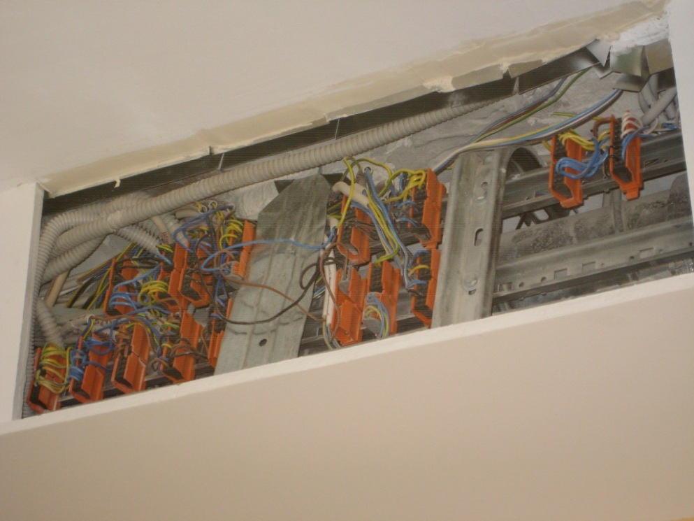

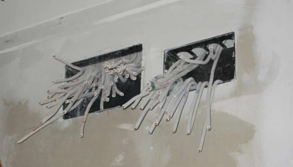

А то и такие "распаечные коробки" попадаются.
