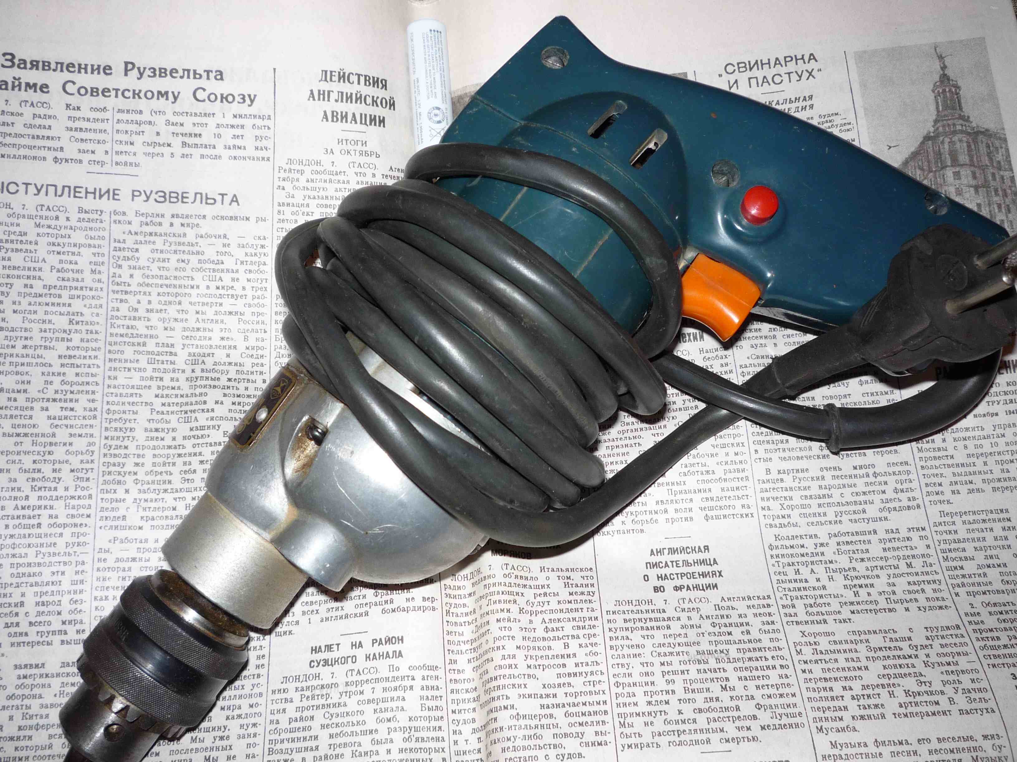

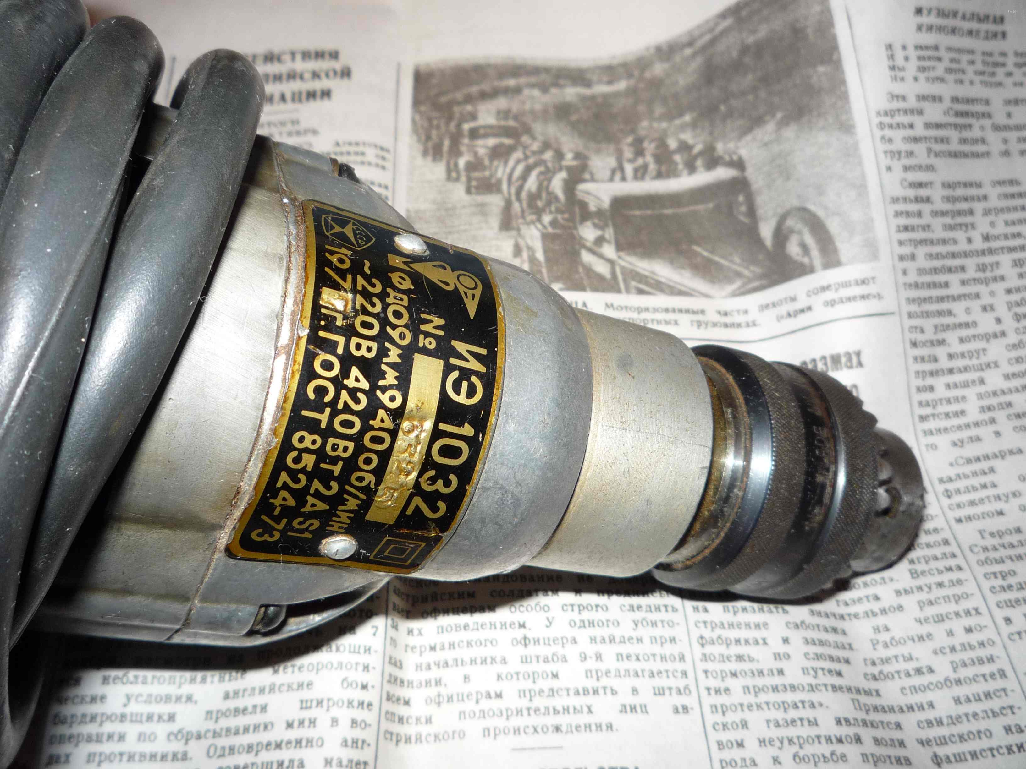

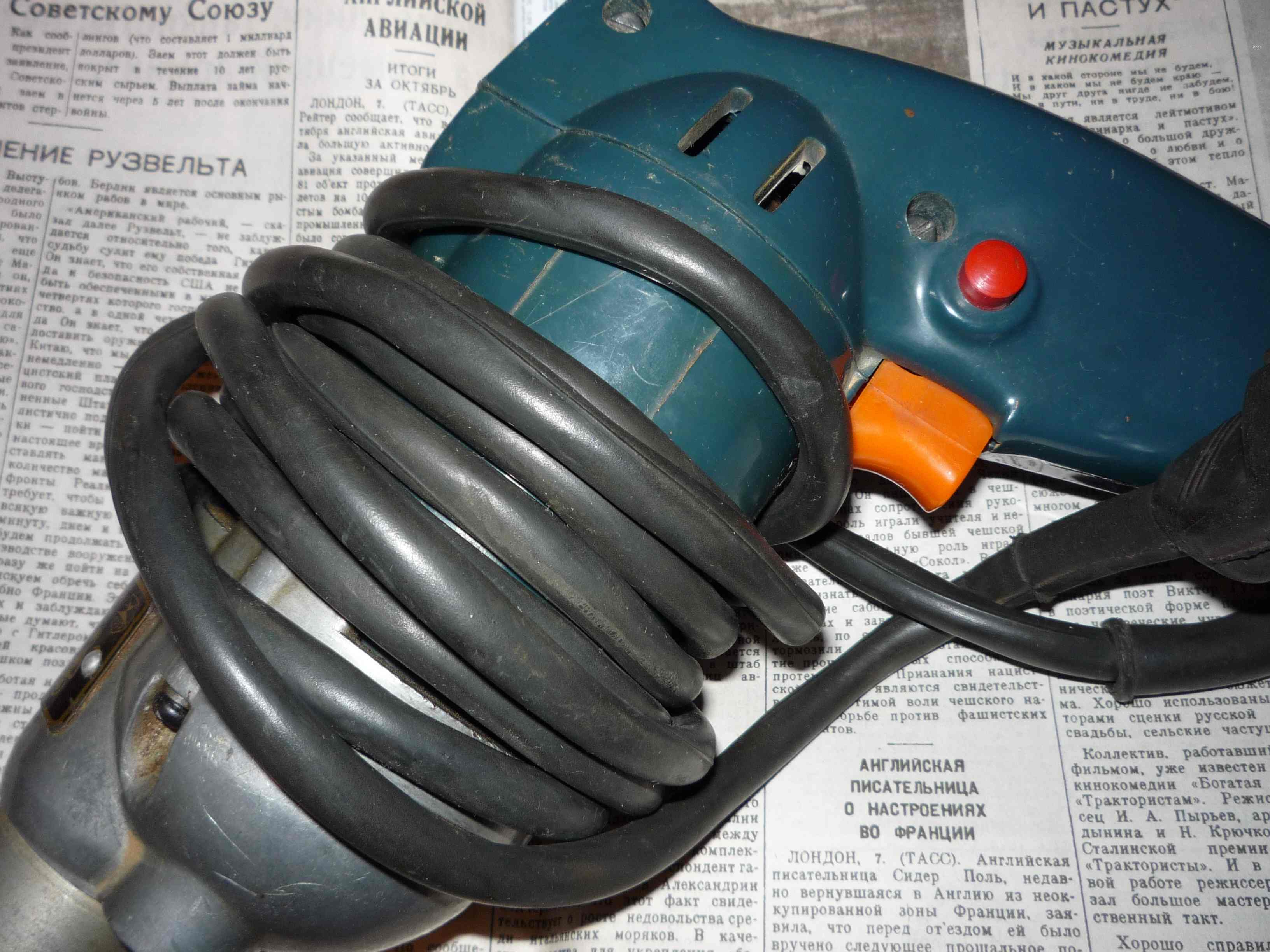

Дрель из СССР. ИЭ 1032. 1977г. Резина. Еще на даче разные.

Перро написал: Дрель из СССР.
У этой дрели советская только сборка, к сожалению. Комплект производился в Болгарии на з-де Элпром Ловеч, который раньше был заводом AEG. Довольно дорогое изделие по своему времени, 70 или 80 рублей. Думаю, если сейчас сделать дрель за 40000рублей, она тоже будет хорошей.

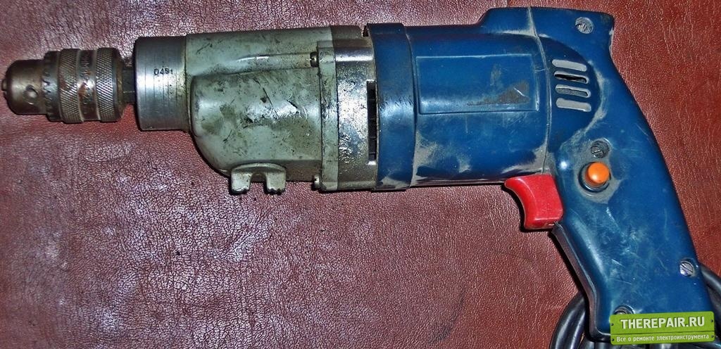

Serg,
у меня вот такая, две скорости ссылка тока состояние много лучше.... родилась в 1979г.... стоила 70руб. в том же году я купил калькулятор на солнечных батареях, пр-во Тайвань... тоже за 70руб.... следуя этой логике, сейчас за 40 000руб. можно сделать такой же калькулятор.... шнурок... например 5м H05VV-F http://m.220-volt.ru/catalog-32520/
