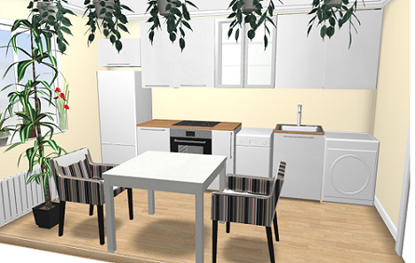

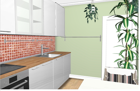

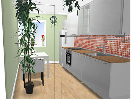

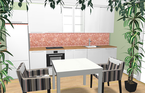

Приглашаю желающих и, просто сочувствующих, обсудить планировку. Очень буду рад и признателен замечаниям и предложениям.
Вид с "водительского" места
и с "пассажирского"

  1. фото №1 будем считать неправильным (столешница нецеликовая) и получается разноуровневая рабочая поверхность.
  2. цветуечки долго не проживут -первый зачахнет от радиатора, а второй уронят когда на плите что-то подгорит.
  3. нижние шкафы лучше делать с выдвижным ящиками.
  4. верхние шкафы со стеклами -или витраж, или пескоструйка. если ставить прозрачные стекла, будет ощущение беспорядка. причем матировать можно не целиком, а с нужным рисунком.

  1. Спасибо, что "линейная", ибо наличие угла почему-то безнадёжно провоцирует многих на угловые шкафы с каруселями и прочими торцевыми пылесборниками.
  2. Таким пролётам только обзавидоваться. Есть, где разгул..., тьху, покреативничать.
sanya1965 написал : цветуечки долго не проживут
  1. Зависит от хозяйки. У моей не живут, да и котэ, скажу по секрету, не особо её жалует, хотя даёт себя кормить.
sanya1965 написал : нижние шкафы лучше делать с выдвижным ящиками.
  1. Однозначно. А пара невысоких для вилконожиков и прочих пищевых плёнок просто жизненно необходимы и достаточны.
sanya1965 написал : будет ощущение беспорядка. причем матировать
  1. Опять поддержу, но частично. Разумно и оправданно исполнить в тонированном стекле часть фасадов (не все), не зажимая (как у Вас) один (шкаф) в середине.
  2. Визуально - очень много верха именно по высоте, соответственно, низ выглядит придавленным. 92 см - необходимость? Вот-с, ростом не особо вышел (184 утром, 182 вечером), а при высоте верхних в 70 см достать что-то с верхней полки... ну, не особо.
  3. А ещё пункт 6 усиливается... цветом. За тёмный не агитирую, но опять-таки, белый визуально больше, чем физически да и не особо практичен в контексте ухода. Если без чудесностей, - по-жел-те-ет.
  4. Цоколь - неудобен и испортится раньше, чем пункт 7.
  5. 30 см-ый каркас справа от духовки не к месту вовсе. Если нужно заполнить 60 и 30, то казистее (в плане симметрии) выглядели бы 2*40.
  6. Акцент внизу - ВП/духовка, акцент сверху - два стекла, но они несоосны.
  7. Слева от входной двери (типа, с командирского места) нужен телек. Просто жизненно нужен. Футбол глянуть, Дом-2... Пока так. ... Проснулся в три, к пяти понял, что более не усну, пошёл вставать/кормить котэ/кормиться сам. Накрывает?

Noland Вы с технологией приготовления пищи знакомы? :) По науке так: холодильник-поверхность,куда положить продукты-мойка для обработки-поверхность-плита и т.д. При раскладе, как на картинке, будете петли вить по кухне.
ЗЫ.На кухне работают в первую очередь! Вот с этой колокольни и надо смотреть, иначе получится выставка.

Автор, с Новым Годом! Все у вас хорошо. У меня почти тоже самое уже больше полугода. Тоже кухонный фронт почти 4 метра, поэтому линейно сделано, по другой длинной стене диван и стол обеденный. Очень удобно пользоваться и вообще ХОРОШО. Все у вас правильно, если сделали нормально водопровод, стиралку надо там ставить, потом мойку в шкафчике, потом посудомойку 45-ю - это единственно грамотно. Холодильник к окну - очень удобно, оставляйте, мы довольны. Нижние модули у нас все ящиками комодами блюмовскими - это функционально, не надо там дверек совковых, зачем тогда вообще гарнитур менять. Единственное, не понятно что с вытяжкой, у нас просто крона-мила висит на варкой, а навесной икейский шкафчик там 70-ка, а не 92-й. Еще мы печку подняли на столешницу и она духовка-микроволновка, ну это по желанию, может вам привычнее вниз наклонятся, и 2 прибора хочется юзать - личное дело. Над холодильником либо шкафчик сровнять по высоте с общим фронтом, либо вообще не вешать (у нас не висит). На стеклянные дверки даже не смотрели, завесили все глянцевым абстрактом, и вообще купе - очень функционально получилось и с "претензией на стиль".
Вообщем - нормальный планинг, в таком помещении - только так и надо.
