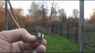

Одна из первых простых причин перегрева горелки - это слабое прижатие сопла к испарителю из-за "ослабшей" пружины испарителя по причине её проржавления и как следствие её утоньшение.
У горелки ГП-35 проблема решается просто - путем заменой на новую... можно и на самодельную, сделанную из клапанной пружины ВАЗ 2108-2109. Вот так вот выглядит самодельная пружина... как говорится, дешево и сердито... Для штатного испарителя из 1 клапанной пружины получается 1 пружина на испаритель, ну, а для испарителя по моему чертежу - получается уже две...
Горыныч 2014 Плазма. Самодельная пружина испарителя горелки ГП-35
