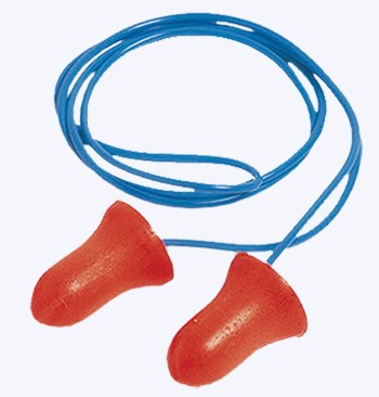

От шума легко спасают беруши (использую такие, такие не пачкаются по сравнению с "сжимаемыми" "поролоновыми")

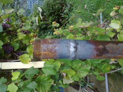

Ну, я обычно массивное железо варю электродами - неплохо разливают металл. Бывает, даже слишком, как вот тут Это орезки полудюймовой трубы, приваренной к сплошному кругляку (старый багор был - еще на земле ручка его видна)
