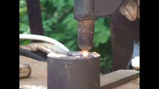

Вот пример, когда вариантов кроме как пламенной (газо-, бензо-, плазменной и т.д.) резки нет... и ни какая болгарка в таких случаях не поможет. В общем понадобился груз на плоскорез широкий. Решил в качестве удержания груза взять за основу полдюймовую трубу. Нашел одходящую болванку. Вот только полдюймовое отверстие оказалось не сквозным. Попробовал сверлом расточить "под напильник" - результат нулевой. Попробовал ножевкой - не берет, только слабые царапинки. Даже звук при обработке очень звонкий. Сразу понятно, что сталь не простая. В общем, решил не мучаться, а резануть Горынычем... заодно испытать его на толстых толщинах. Боковые стенки данной болванки - 22-23мм, а непосредственно разрезаемая стенка - 9мм.
Видео процесса резки здесь Горыныч 2013 Плазма. Резка 9мм Груз на плоскорез . Фото ниже...

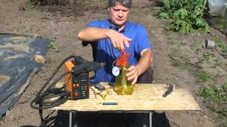

Наконец-то реализовал очередные идеи по совершенствованию приставки для продолжительной работы Горынычем!!! Данный вариант (существенно улучшенный) приставки я назвал "Приставка для продолжительной работы v3.0 (версия 3.0)".
Ключевые моменты: 1) приставка сделана на основе опрыскивателя "Конус-М" (с широким дном и прозрачным корпусом); 2) манометр на 1 атм. (т.е. достаточно подробный, МП2-У ОШ 0-1 кгс/см2); 3) игла от 1мл-ого шприца (имеет внут.диаметр 0,25мм, остальные - больше); 4) наличие удобного сброса давления; 5) простой и единый ресивер и на сварку, и на резку (пластиковая бутылка); 6) простое и удобное подсоединение ресивера; 7) улучшенная фиксация кнопки подачи рабочей жидкости.
Горыныч 2013 Плазма. Приставка v3.0 для продолжительной работы

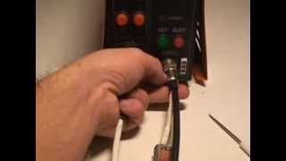

А вот видео подробно показывающее как Горыныч можно модернизировать до Мультиплазовского режима "MODE II" (т.е. чтобы была возможность сварки в режиме дуги прямого действия), а также показывающее как можно повысить громкость сигнала путем перестановки источника звукового сигнала непосредственно на фронтальную стенку блока питания и управления с разворотом направления распространения звука на 180 градусов (т.е. непосредственно на сварщика).
Горыныч 2013 Плазма. UpGrade Блока питания и управления (БПУ)
При подсоединении "массы", а точнее сказать, идущего на корпус горелки контакта непосредственно к свариваемой детали, кроме "штатного" режима дуги косвенного действия появляется ещё режим дуги прямого действия, т.е. дуга возникает уже не между катодом и анодом горелки, а между катодом и свариваемой деталью. Таким образом выделяемая теплота максимально перемещается непосредственно в варочную ванну. Увеличение теплоты в варочной ванне существенно заметна глазу - не менее чем в 2 раза. Более подробнее о дуге косвенного действия и дуге прямого действия можно прочесть здесь http://www.mastercity.ru/showthread.php?t=177797&p=3541058&viewfull=1#post3541058 .
При изменении с обратно-внутреннего направления звукового сигнала на фронтально-наружное сигнал о перегреве горелки будет не слышен только глухому, иначе говоря, не расслышать его из-за шума плазменной струи, работающей в варочной ванне или месте резки, будет невозможно.
