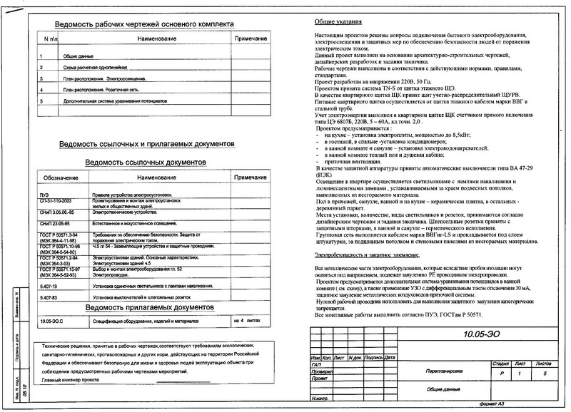

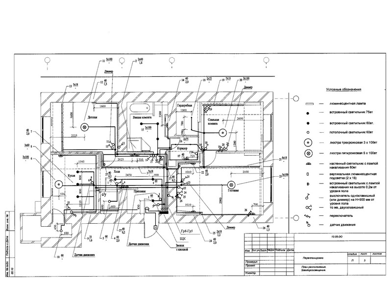

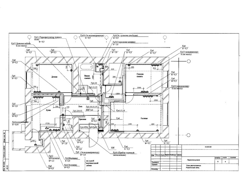

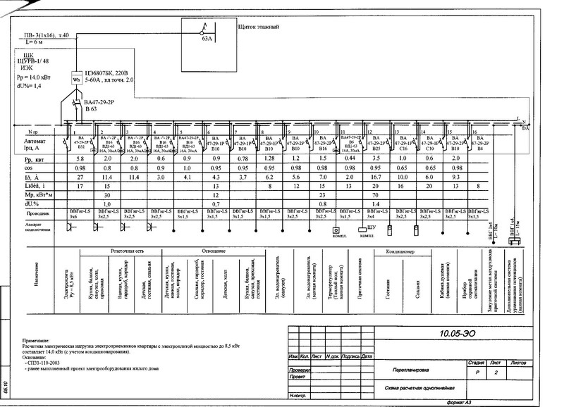

Господа специалисты! Будьть добры посмотрите готовый электропроект, и скажите все ли нормально. Ведь электричество серьезная вещь. Буду очень признателен. Также есть ряд вопросов:
  1. По проекту не предусмотрено УЗО на отдельные группы на электронагреватели в ванной и санузле, нет УЗО на душевую кабину? Нормально ли это?
  2. Нет отдельной группы на стиральную машину (совмещается с кухней)?
  3. Ну и в тему - автоматы и УЗО какой марки предпочесть, читал что предусмотренный в проекте ИЭК не очень ..
P.S. Да, а изображения при мах.разрешенном разрешении не очень...

29.11.2005 в 12:38:02
lev125 написал : Советую Вам сделать тоже самое. Я звонил по телефону:362-79-31.
Да, но тут проблема, я не из Москвы!
Вы можете хоть в двух словах сказать, что Вас так взбудоражило в данном проекте. О какой безнаказанности идет речь? Если из-за того что нет координат разработчика проекта, так я их сам удалил.
Вы видите какие-либо грубые, сразу бросающиеся в глаза ошибки?
Да и все-таки вопрос: Нужно ли ставить УЗО на электронагреватели и душевую кабину в ванной если на каждого из этих потребителей идет свой провод (группа)?

29.11.2005 в 13:48:50
2desash,
Обязательно, особенно на душевую кабину.
Сообщений: 140100
29.11.2005 в 14:00:36
2desash,
Сделайте 2.jpg с лучшим качеством - там разобрать ничего невозможно..... И где лист 5?
PS Сколько стоил такой проект?
PPS Проект выполнен с грубыми нарушениями ПУЭ действующей редакции.
