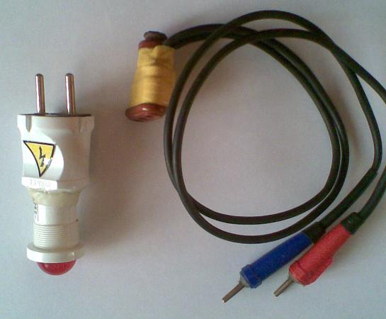

В перерывах между рыбалками (ротан), шибко зимнею не любитель.
Индикаторная лампа и вилка.
Удобство 5 + Как с наводками еще не тестировал.

Shturman1,
Шнуры не айс. Шибко опасно.

Со всем уважением (сам самоделкин) должен заметить, что светодиодные индикаторы напряжения не оптимальны. С одной стороны ток через них слишком велик, чтобы проверять отсутствие напряжения перед работами (наводку не покажут), с другой стороны - слишком мал, чтобы выявить неисправность (например, неконтакт в цепи PE, или дать тестовый ток УЗО 100 мА и т.п.). У меня на светодиодах только прозвонка...

Bladiclab написал : В перерывах между рыбалками (ротан), шибко зимнею не любитель. Индикаторная лампа и вилка.
Хорошая задумка, если проверять подключение розеток со шторками или упёртого заказчика. Сам такую думаю сделать на СКЛ, но тульские с "Автоматики" жалуются, что в темноте подсвечивают - отказались уже лет десять назад. На выставке жаловались. А насчёт рыбалки и ротана я готов поговорить.

http://www.elcomag.ru/news/227/ Для Фомы неверующий ( заказчик ).
Сообщений: 137501
10.01.2013 в 11:58:09
radistmaster написал : http://www.elcomag.ru/news/227/ Для Фомы неверующий ( заказчик ).
Этот индикатор вызывает срабатывание 30 ма УЗО. У меня есть такой....

Не знаю, не пробовал. Для показухи заказчику в самый раз. Кстати фаза у розетки должна быть в правой стороне иначе он покажет не исправность.
