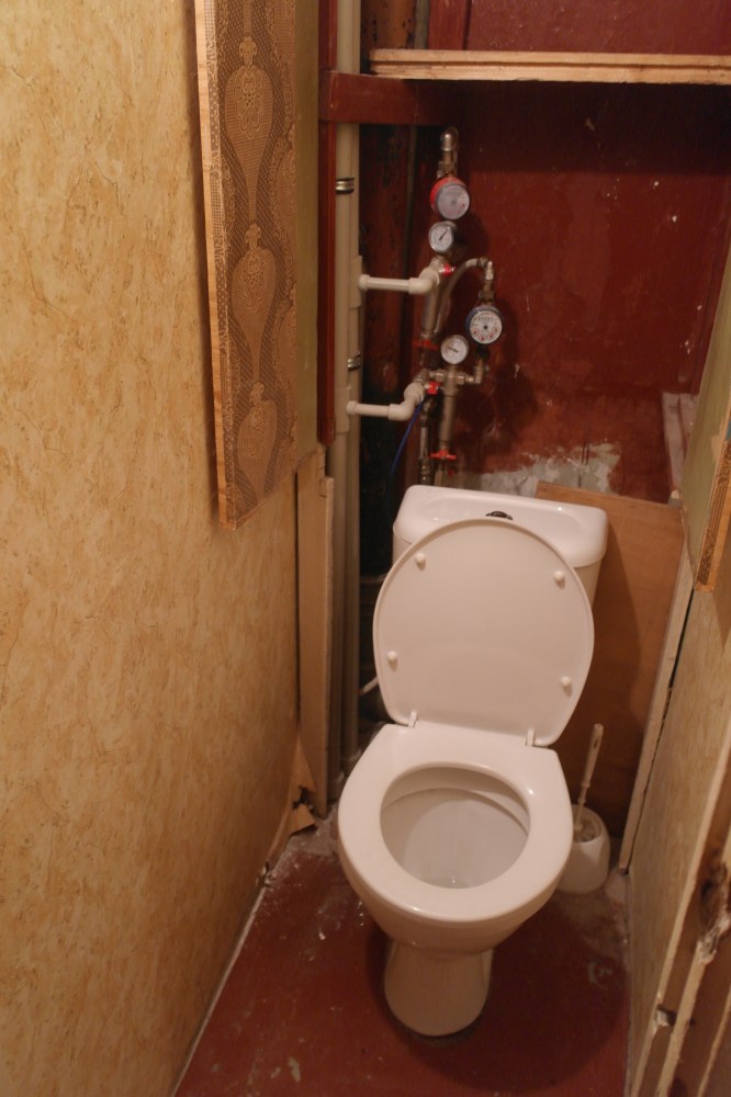

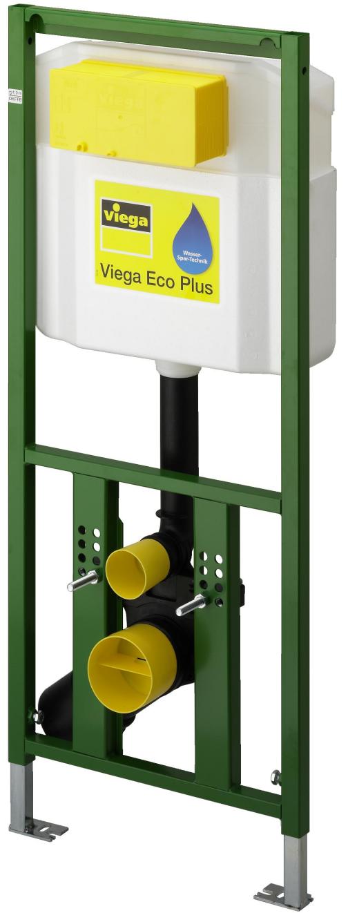

Присматриваюсь к инсталляции Viega Eco Plus (606664) )Модель 8161.2
Хочу поставить ее в нишу, где проходят стояки. Сейчас там шкафчик. (панельный дом 600 серия, корабль)
Всю нишу наглухо зашивать не хочу, шкафчик (дверцы и полки) над инсталляцией оставить (сделать новый). А для нижней половины сделать щит и обклеить его плиткой, как и все остальные стены. Но щит хочется схемный, если понадобиться доступ к стоякам, чтоб не пришлось раздалбывать все а просто снять этот щит. Т.е. весь демонтаж без разрушений чтоб был.
Сам щит в помыслах из фанеры (12 или 15мм), плитку клеить на хорошие жидкогвозди, крепить всю конструкцию к самой раме инсталляции.
Есть ли какие-то требования к минимальной толщине обшивки такой инсталляции? К материалу обшивки? Ну и в целом, правильно ли придумал или съемную/разборную обшивку по другому надо делать?

  1. эта инсталляция для неглубокого монтажа на короткие шпильки. у Вас-около 500мм, нужен доп. крепеж в середине.
  2. из фанеры 12мм сделать можно, но для доступа к стоякам придется скидывать горшок.
  3. при проблемах с заменой деталей стояка канализации, придется снимать не только нижнюю стенку, но и бачок
  4. для подобных санузлов есть Платтенбау, там все в комплекте http://geberit24.ru/katalog/gotovye_komplekty/ монтаж http://www.youtube.com/watch?feature=player_embedded&v=4tQOQ6Y96JU

  1. просто заменить короткие шпильки на длинные - не достаточно? Доп. крепеж в середине чего, где там середина? Уточните плиз, а то не совсем понимаю...
  2. задача минимум - иметь возможность предоставить доступ без деструктивного разбора конструкций. Если получится, выполню кусок непосредственно за горшком отдельно, и две боковинки отдельно, разделение по швам укладки плитки. Тогда можно будет снимать боковину (или обе) или полностью весь щит со снятием горшка. В тяжелых случаях и раму открутить, если она позволяет такое с собой проделывать.
  3. это я осознаю. сейчас весь унитаз тоже снимать надо, если что-то серьезное с канашкой делать, никуда не денешься. Просто очень не хочу капитально зашивать низ этой ниши. Да и смысла в такой зашивке не вижу.
  4. который из, любой с той страницы?
Вообще посмотрев на разные виеговские изделия проникся любовью к ней, и подумал, что в инсталляциях они знают толк. Повозиться с крепежем мне не лень, пока не вижу что это вылезет в крупный геммор или большие деньги. Прибить дополнительный кронштейн из уголка (сталь, толщина 4мм) не проблема, материал есть. Докупить шпилек подлиннее тоже. А этот Платтенбау я совсем не знаю... особенно насколько там удачный горшок. Считаете что стоит посмотреть в его сторону?
у меня сложилось мнение, что недостаточно. не знаю почему -то ли разная толщина металла, то ли профиль, но опровергать рекомендации производителей не привык. обратите внимание, что короткие шпильки ставятся через раму насквозь по углам, а длинные -через доп. верхнюю планку со смещением. неспроста это.

sanya1965 написал : обратите внимание, что короткие шпильки ставятся через раму насквозь по углам, а длинные -через доп. верхнюю планку со смещением. неспроста это.
У Платтенбау просто сделана доп.планка, которая позволяет менять положение шпилек, увеличивая варианты установки. жесткости конструкции это вряд ли добавляет. (сужу только по роликам и брошюрам в сети, живем инсталляции пока не щупал)
Т.к. платендау мне по размеру горшка не катит, то попробую счастья с виегой. если на длинных шпильках будет сопливо, приколхозю дополнительный кронштейн, решаемо.

z0rg написал : У Платтенбау просто сделана доп.планка, которая позволяет менять положение шпилек, увеличивая варианты установки. жесткости конструкции это вряд ли добавляет.
смещение крепежа к оси инсталляции, уменьшает плечо нагрузки, и как следствие -прогиб от нагрузки. там совсем не зря "просто сделали доп. планку".
z0rg написал : Если увижу хлипкость, разумеется буду усиливать.
увидите, когда пощупаете. диагональное скручивание Вас потрясет, я уверен.

sanya1965 написал : смещение крепежа к оси инсталляции, уменьшает плечо нагрузки, и как следствие -прогиб от нагрузки
нагрузки, простите, на что? в каком направлении? С инженерной точки зрения шпилька в самых ушлах рамы только увеличивает устойчивость всей конструкции.
sanya1965 написал : диагональное скручивание Вас потрясет, я уверен.
вот как раз чтоб компенсировать диагональное скручивание, крепление надо разносить как можно шире.
