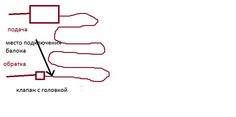

витаон написал : я уже озвучил вариант. насос общий на котле . тогда на обратку клапан тот что приводили, но голова с накладным датчиком а не та что воздух измеряет. без насоса это работать не сможет
витаон, скажите вот такая головка подойдёт с выносным датчиком? Или это не то? И если подходит, то куда датчик выводить?

Atem31 написал : такая головка подойдёт
именно такая ,балон накладываете на трубу обратки от т.п практически в месте подключения к котлу большой красный квадрат это полотенец

касимов написал : .Ну ведь работает даже с шаровыми до сих пор у многих.
и приходишь к ним а это не пол а батарея :Dпол правильно отрегулированый не должен практически ощущатся ногами ,еле тёпленько. т.е температура поверхности 26-28гр вот тогда это пол. в другом случае он просто вреден для здоровья
